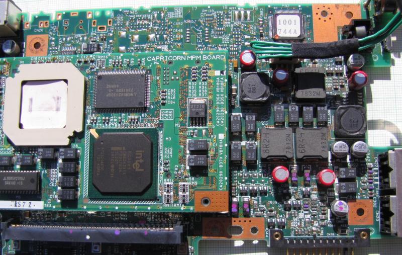

https://method.rajce.idnes.cz/Fujitsu_985T/
takže plním slovo, zde je halda náhledů dovnitř laptopu Fujitsu 985T z roku 1998
fungoval do konce roku 2019
Ferda Vám děkuje

upřesnění č4
tento laptop má dvě ! baterie !
sice netuším proč, ale pokud to stojí vypnuté tak BIOS bude baterie vlevo 3V, a přítomnost zdroje 15V se projevuje snahou o dobíjení, takže nastoupá do 2.8V ze 2.2V
to znamená, že asi není úplně všechno správně, ovšem i s touto baterií to pracovalo 1.5 roku
https://method.rajce.idnes.cz/Fujitsu_9 ... t_0944.jpg
Ferda Vám děkuje

#13 Příspěvek od Method »
https://method.rajce.idnes.cz/Fujitsu_9 ... e_0942.jpg
zde pak vidíme druhou baterii v laptopu
se zdrojem má 6.8v, držena na deklarované hodnotě 7.2V externě pak v krátkém impulzu vydává 1.2mA kamsi dovnitř
proto jsem o tom psal tak podrobně- neb dvě baterie jsou podivnost
ovšem Toshiba laptopy dokonce měly také více baterií a pro BIOS tam seděla 6V složená baterie !
proto jsem také psal,že nejsem začátečník i když tuto blbost s LOCKem keyb jsem nikdy dříve neviděl
ve starých skriptech je odkaz na XT-AT rozhraní keyb- že to musí procesor akceptovat a následně uvolnit = i toto ale nemůže vést k zamknutí, když k tomu potřebuje tři ikony ! na pomocném displeji také postupně naskakující- je to prostě záhada,
Ferda Vám děkuje
