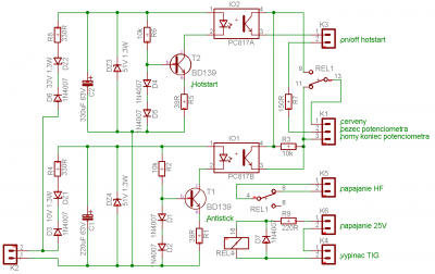

Zdravím,
chlapi, jsem amatér tak mě nebijte. Podle návodu na netu jsem vyrobil obvod Antistick a HotStart pro výše uvedenou svářečku. Jelikož se dokumentace shodovala s mojí verzí svářečky, tak mě ani nenapadlo, že tam může být problém. Na přiloženém zapojení se na konektoru K2 přivádí napětí 56V, ale u mojí verze svářečky je napětí 64V, což patrně způsobuje nefunkčnost celého obvodu.
Při zapojení obvodu svářečka vůbec "nepouští" proud na elektrodu, vpodstatě jenom jiskří. Když obvod odpojím (vrátím vše zpět), tak funguje normálně. Zapojení jsem několikrát kontroloval, než jsem přišel na problém s vysokým napětím.
Myslíte, že 8V vyšší napětí je důvod nefunkčnosti obvodu nebo mám hledat problém jidne?
Díky moc.

Nemělo by to vadit. Ale koukám, jedná se o dvě shodný zapojení AŽ na zenerky DZ1 a DZ2 - zdá se mi, že obě by měly bejt stejný, a pokud DZ3/DZ4 sloužej jako stabilizátory napětí (ne třeba jako ochrana proti přepětí), pak DZ2 by měla bejt desetivoltová.
Akorát to zapojení je prasečina, proč má každej proudovej zdroj extra napájení? Není pro LEDku optočlenu 10mA málo? Proč jen nestabilizovat napětí a přes LEDku optočlenu prát proud jen přes odpor?

Nám hlavně chybí kam jsou připojeny všechny konektory ve svářečce .

Asi nee . Je to trivialní , asi jsi to připojil na jiná místa . Pro lepší "dohled" bych dal do serie s optočlenm ještě LED diodu , abych viděl sepnutí .

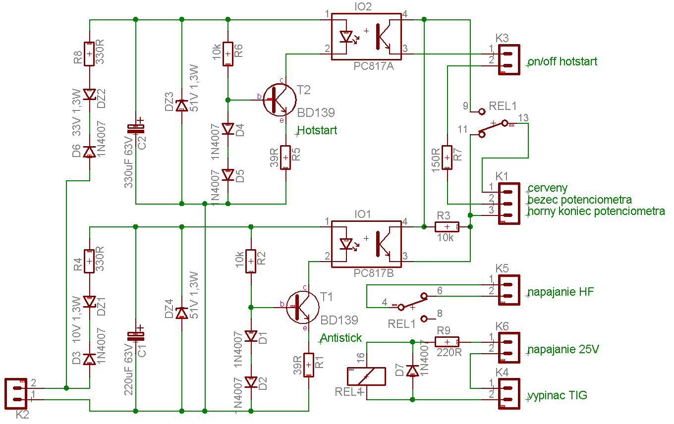

#9 Příspěvek od marat »
Tak děkuji za pokec, ale jsem lama, všech lam královna. :(
Měl jsem přepolovaný K2. Udělal jsem si hezky značku na konektoru, ale nějak mi nedošlo, že zámeček je obráceně.
Už to vaří jak ďas.

A ked skratujes 3 a4 na io2 optoclene na kolko stupne prud.
Ono ked je potak vytoceny na max, tak uz tam viac nebude.
Tj na zvaracke kde je max prud 100A to lepsie zapalovat nebude ak nastavis na potaku 90A.
Ak mas zvaracku co da 140A a mas nastavenych 90 na 2,5mm elektrodu tak rozdiel tam je.
Mozes. Menit odpor 150R mensia hodnota odporu, vecsi prud pre hotstart.
