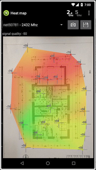

cirus píše:"masar" - to jsem zkoušel. Nenajde to nic jiného než ta dříve doporučená aplikace a ta WirelessNetView. Zjistím jen MAC a tu už mám.
Ano, ale pomocí měření síly signálu v mobilní aplikaci lze poměrně snadno vystopovat, kde WiFi je. Nemůže mít při pohybu po domě stále stejnou amplitudu.
:wink:

Zkus signál na mobilu zeslabit kovovým stíněním, strč mobil třeba do kýblu, tak, aby WiFi byla např. na -60dB. Pak by snad pohyb po domě mohl prozradit, kterým směrem se při pohybu signál zesiluje a zeslabuje.
Další možností je postupné odpojování částí el. instalace v těch krabicích, co jsi otevřel a které je ještě možné najít a otevřít. Tím bys mohl vymezit určitý prostor pro pátrání. Píšeš, že jsi dům stavěl s rodiči. Pak si snad pamatuješ, kde jsou umístěny instalační krabice, sekat není třeba.

cirus píše:Psal jsem, že jsem všechno zkontroloval, ale vysekávat kvůli tomu zásuvkový okruh ani tam pouštět VN nechci.
. . . nejspíš né.
To bude radosti až se naučíš měřit sílu signálu telefonem, nebo NB . . .
Pak budeš schopen to tajemné zařízení najít.
V tomto případě není jiná cesta, než se zapnutým telefonem(nebo NB) projít vše kolem baráku, uvnitř jednotlivá patra
a podle síly vydedukovat kde to je.

cirus píše:všimni si, že mám všude uvnitř i kolem baráku plný signál. Totéž s tou aplikací v mobilu. Síla signálu klesá teprve cca po 25m od zdí domu.
to se musíš naučit jak tu sílu odečítat !
opravdu nestačí jen sledovat čárky na NB !!!
a jak to lépe změřit ?
vezmi telefon, nainstaluj si vhodnou aplikaci . . .
WiFiman
nebo WiFi analyzer
a nauč se s nima pracovat !!!
tady se to můžeš naučit !
a pokud ti nepomůže ani tohle co jsem ti sem postnul, nemá cenu nic dalšího ti psát a ztrácet s tebou čas . . .
