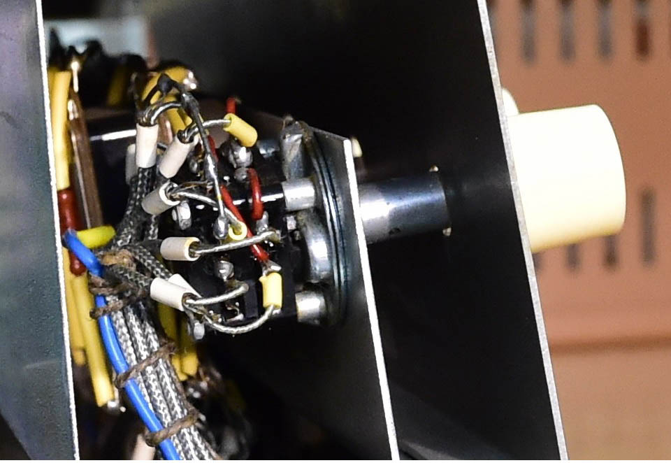

Ahoj,
Vedel by nekdo jake je typove oznaceni prepinace na obrazku? Je to z ASZ021 a ma to 6 poloh a dve patra. Da se jeste nekde sehnat?

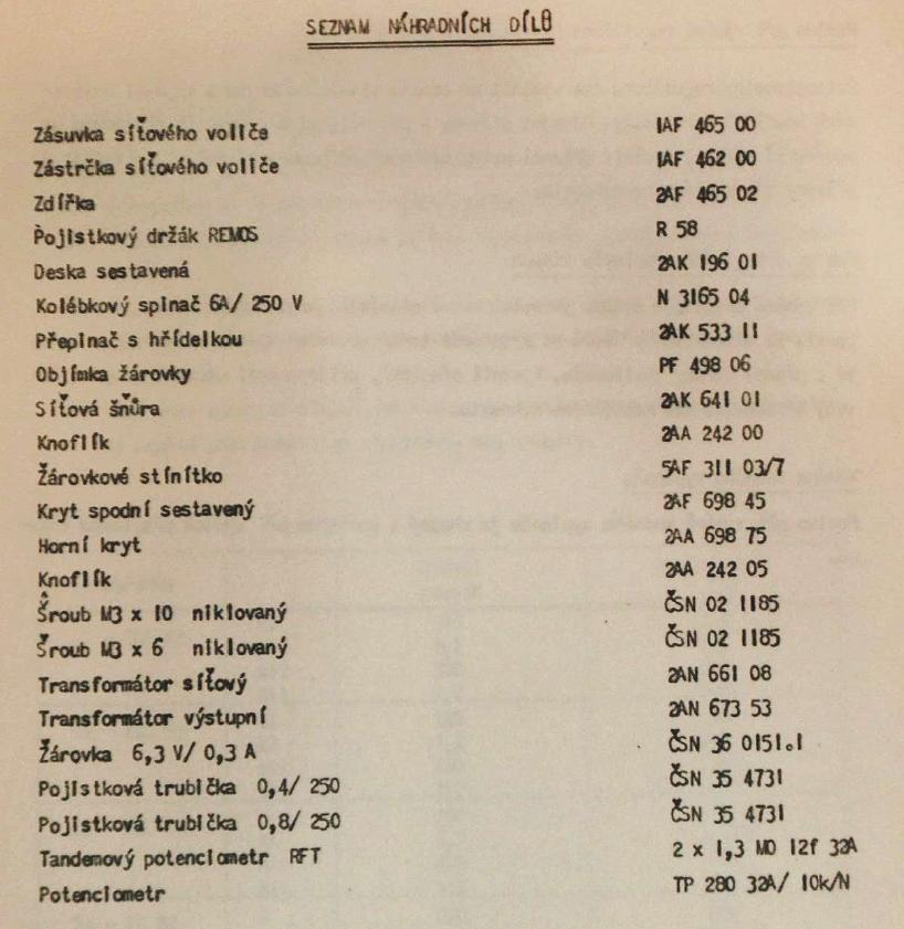

#2 Příspěvek od ok1hga »
podle manuálu by to měl být 2AK 533 11

#4 Příspěvek od ok1hga »
manuál je na ETáně

#5 Příspěvek od elektrosvit »
2AK je "zákaznické" označení. Podle mě to bude APMxxxx, kde první číslo udává počet pólů, druhé počet pater a poslední dvojčíslí počet poloh.
EDIT: Osa má 5 mm, přední štít průměr 28 mm, patro 20x20 mm s výškou 5 mm. Jestli rozměry sedí, je to on.

#6 Příspěvek od grrrrrrrr »
Je to to APM. Diky moc. V mem pripade je to konretne APM1206.

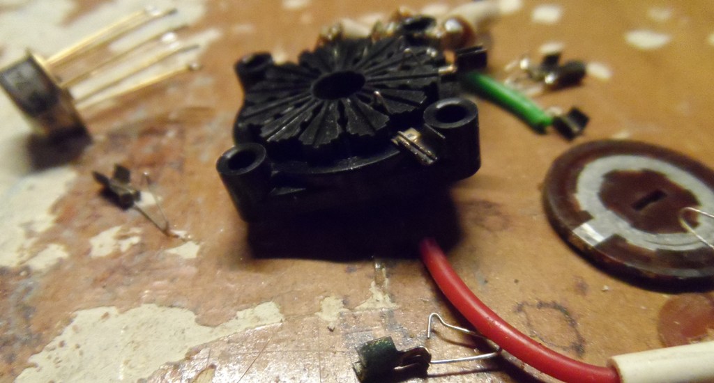

#13 Příspěvek od ferdislav »
Kdybys chtěl na díly, tak tu mám jeden dvoupatrový a jeden jednopatrový APM
foto vnitřku

Tyto přepínače mají výhodu, že se dají jednoduše rozebrat, nastavit počet poloh, vyčistit kontakty (přegumovat), namáznout a poskládat zpátky. Není to nic složitého, jen to chce šikovnost a ještě třeba lupu s osvětlením.
Tyhle přepínače se hojně používaly v tesláckých R a TV přenosových řetězech a fungovaly docela dobře.
Jen při pájení nesmí zatéct kalafuna, jinak se musí pucovat znovu! Ale že by je zateklé pájedlo zničilo, to asi ne. Spíš pak drhnou a necvakají hladce.
