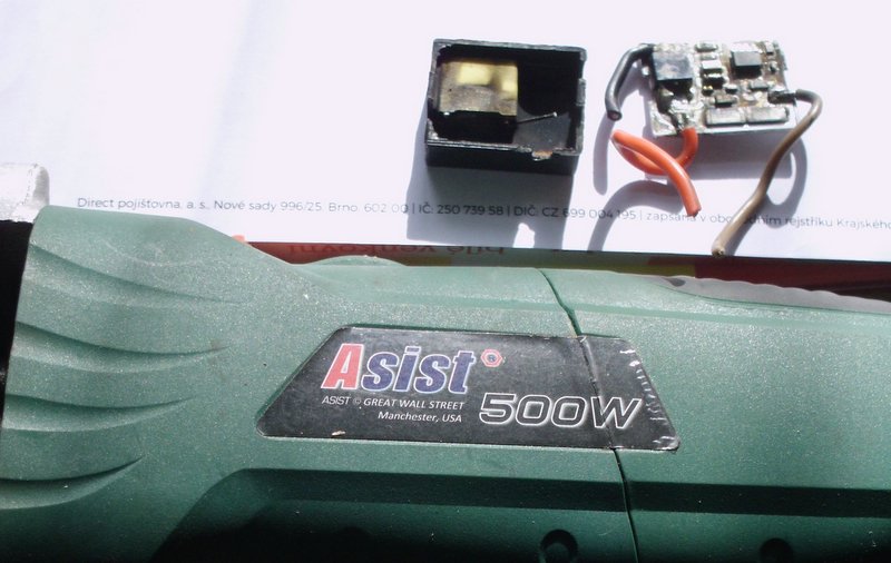

#1 Příspěvek od BOBOBO »

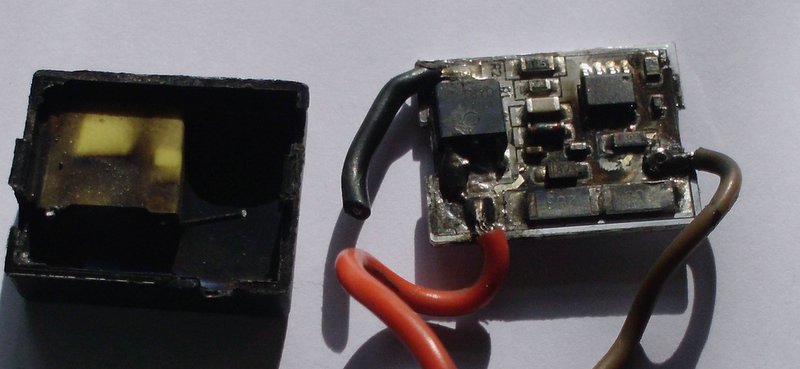

Jako vždy , něco ze SD . Prej vyměň si uhlíky . Po připojení na síť ani ťuk . Tak jsem kontroloval uhlíky , OK , podle komutátoru se párkrát otočila . Štěrchal jsem s tím všelijak a nic . Zaujala mne kostička na přívodu!! Říkám kondík a ono prd . Minirozběh , ale zapojenej trvale na kabelu . Nwm , kde udělali soudruzi z Manchesteru USA chybu . Asi tím , že ho zapojili před vypínač ....
