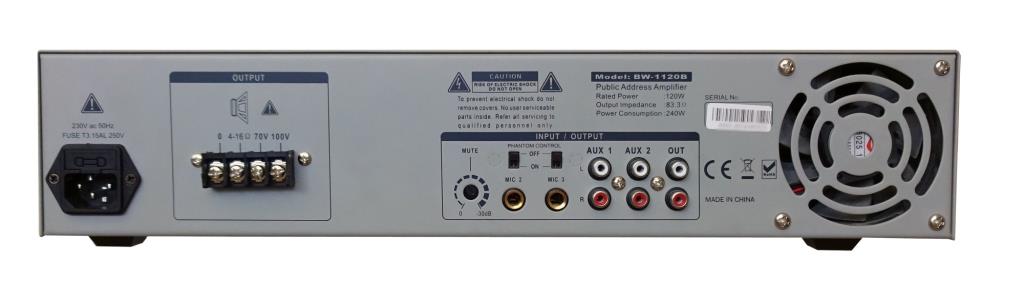

MiraSt
Příspěvky: 1748
Bydliště: Fryčovice
#4 Příspěvek od MiraSt »
Vyčetl jsem to ze stránek kde onen zesilovač nabízejí. Až ho budu mít na stole tak budu chytřejší. Pak to tady doplním pokud to ještě bude třeba. Ptám se proto, že jsem o takové mikrofonní funkci ještě neslyšel. Teď jsem se podíval na zadní stranu toho zesáku a asi to bude ono. Je tam točítko "mute" a to bude ono zeslabení auxu(asi) při zapnutí mikrofonu nebo po promluvení do něj.

ZVUK2000
Příspěvky: 4399
Bydliště: Karvinsko
#8 Příspěvek od ZVUK2000 »
U ústředen zesilovačů se tomu správně říká PRIORITA. To MUTE není tlačítko ale trimr. Záleží v jaké je poloze. Buď při mluvení muzika ztichne úplně nebo jen částečně až po polohu kde hraje muzika i mluvené slovo.

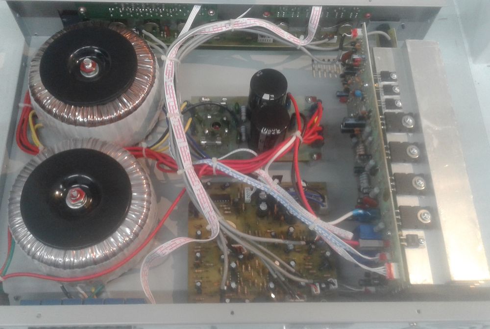

ZVUK2000
Příspěvky: 4399
Bydliště: Karvinsko
#12 Příspěvek od ZVUK2000 »
Za ty peníze to není zase takový šrot. Žádný zes ve třídě D, žádný pulsní zdroj. Poctivé TOROIDY, zesilovač analogový. Osazení klasické a ne SMD. Takže ústředna opravitelná i za 20let :)
Tady je ta samá , jen s vyšším výkonem.

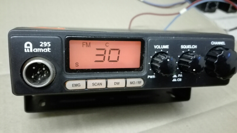

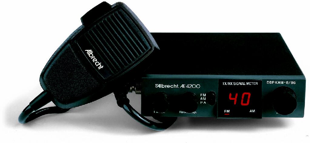

Příspěvky: 12603
#13 Příspěvek od ok1hga »
MiraSt píše:U CB to má ale jiný význam pokud se nepletu. U mojí to není. Albrecht to má?
jistě, že to ten Albrecht má, jinak bych sem ten obrázek nedal.
U té tvojí to není, protože stanice DNT to nemívaly, myslím že ani jedna . . .
Kamioňáci to používali tak, že si na střechu namontovali amplionek a po přepnutí na "PA" mohli pokřikovat na holky u silnice . . .
