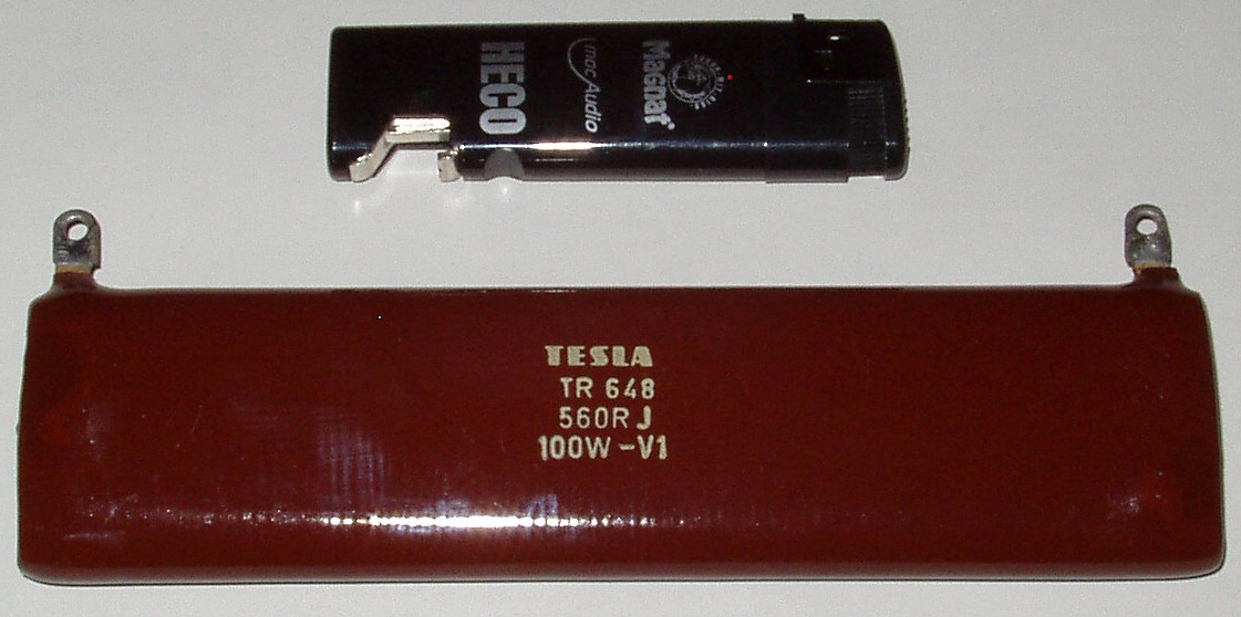

Nebo tady v ČR hledej výprodejní drátový odpor TR648. Mám jen asi 10 ks v hodnotě 560R. Kdyby se daly dva sériově, tak to bodový-sálavý zdroj tepla nebude, je to smaltovaná placka.
Takhle vypadá:
