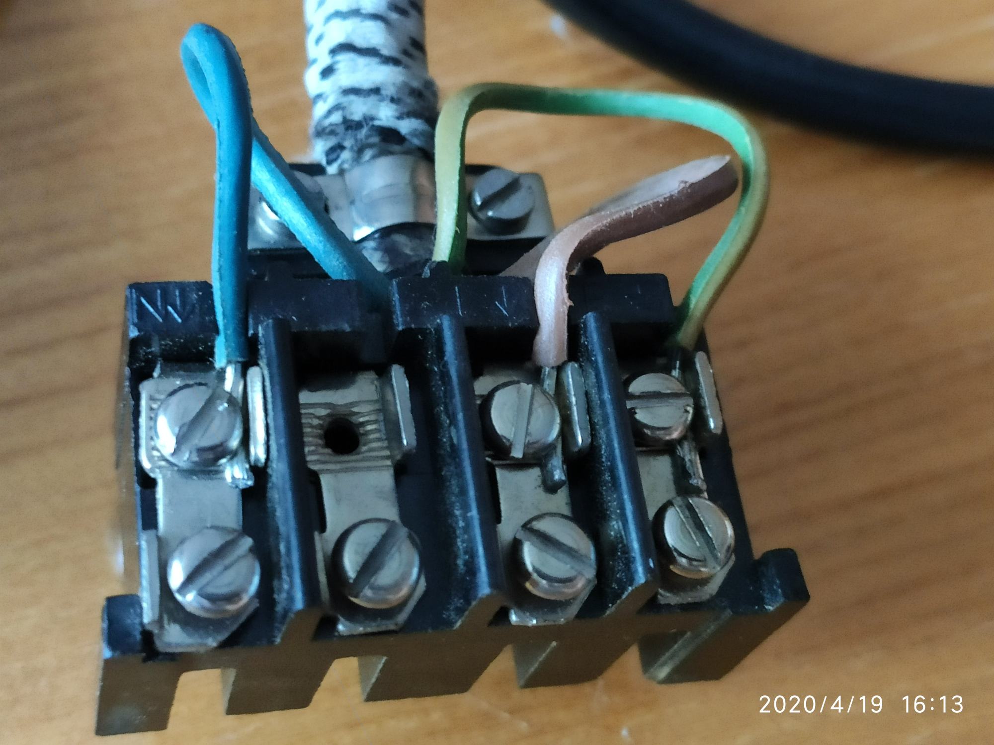

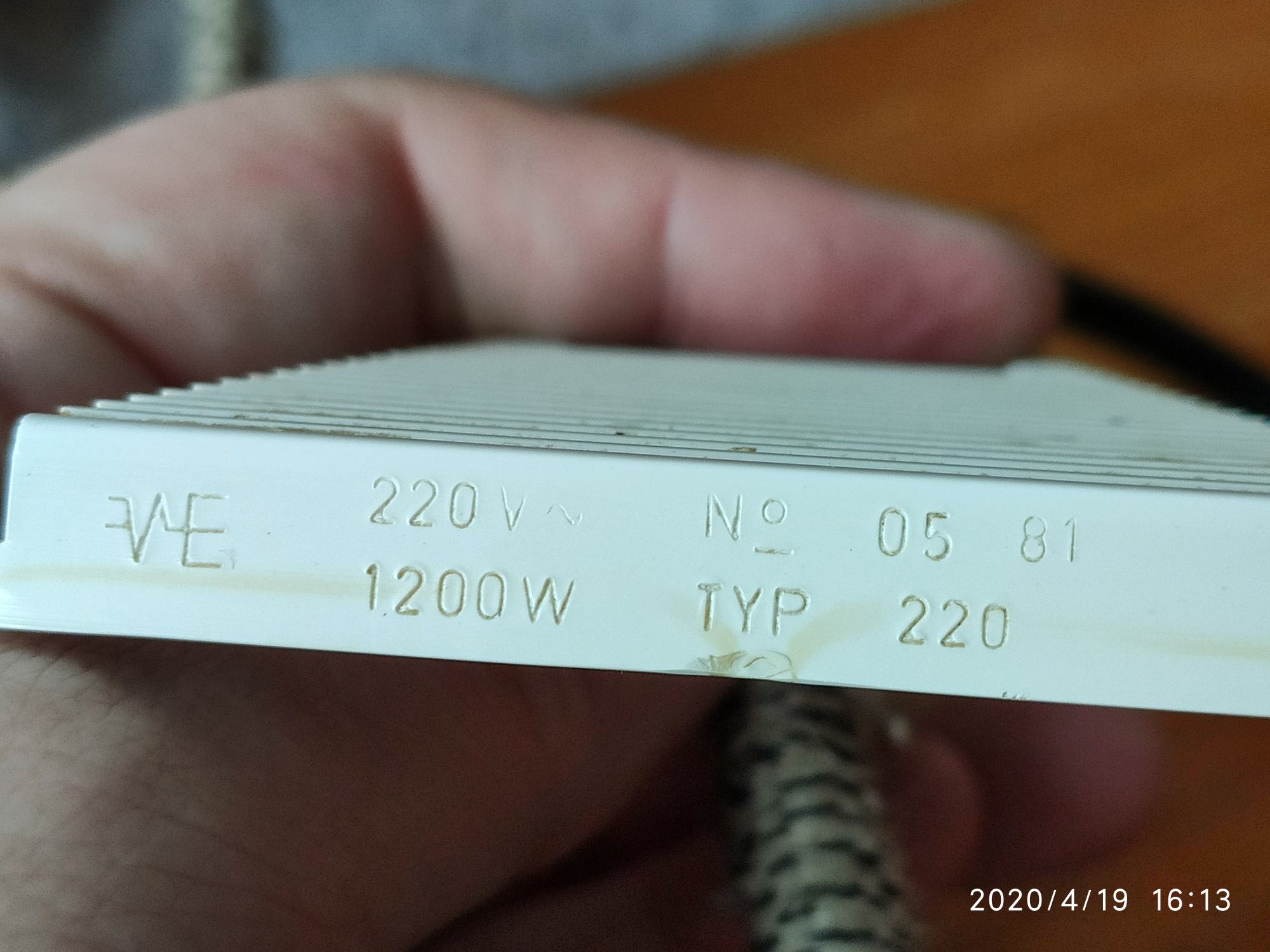

Během žehlení najednou rána a tma :) Žehlička je stará údajně asi 40 let , ale celou tu dobu s ní matka žehlí! Štítek je uveden na fotce. Vypadl proudový chránič + zásuvkový jistič + hlavní jistič. Nevím nakolik je to důležité, proto uvádím všechny skutečnosti.

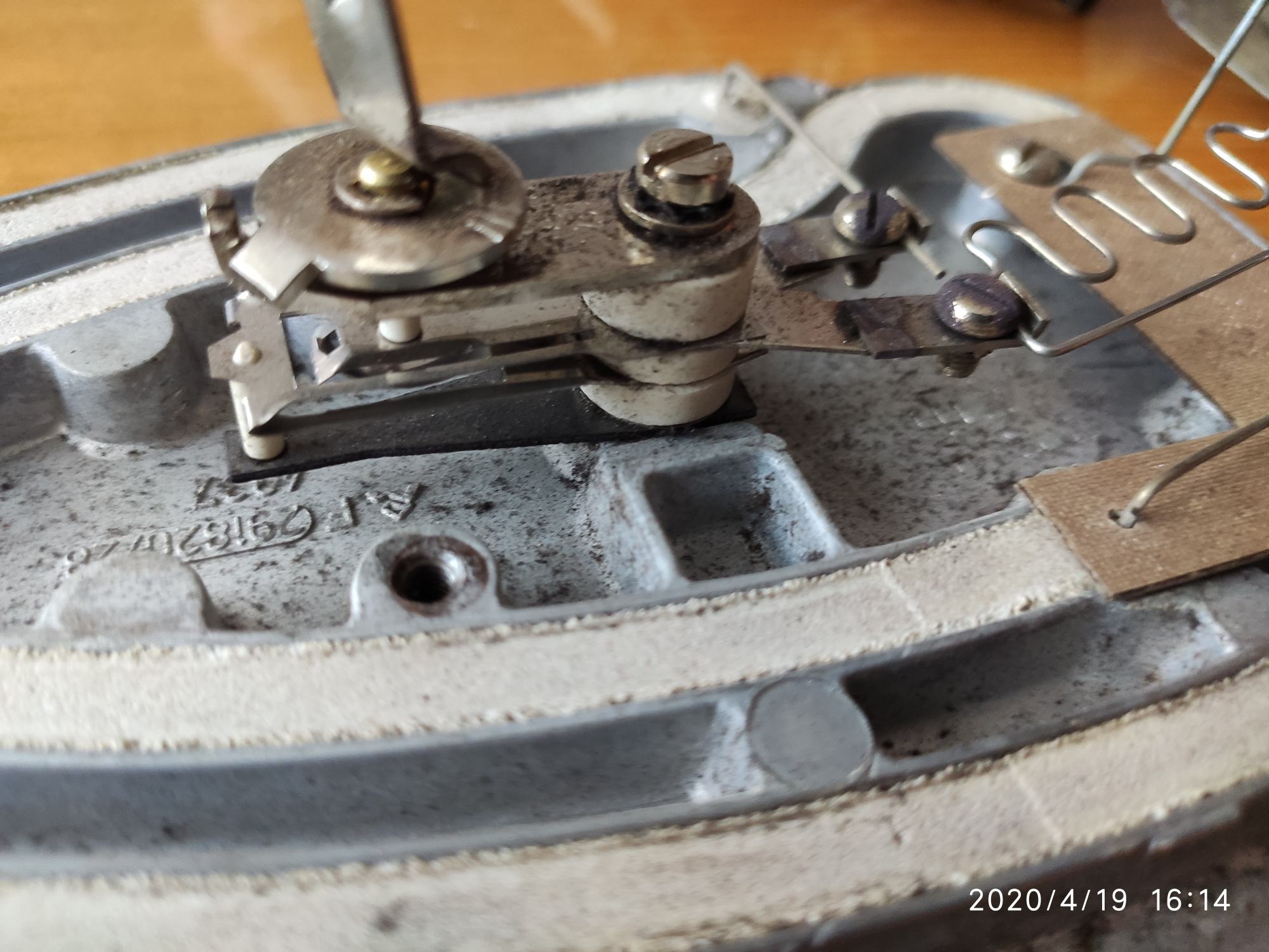

Zásuvka v pořádku, zástrčka žehličky také, smrad po spálenině byl. Žehličku jsem celou rozebral, vyčistil (děsnej bordel - prach jako filc).
Ale nikde nic spáleného/přerušeného není vidět. Zkusil jsem tedy znovu přes jinou zásuvku a přes prodlužovačku zapojit. Znovu vše vypadlo. :( Žádné jiskry ani plameny z ní nejdou. :)
Matka s ní byla velmi spokojená ,napařovačka prý tak dobře nežehlí..
Co s tím? (Samozřejmě je mi líto jí vyhodit) Elektrikář nejsem ani tomu nerozumím. Děkuji za rady!

Zkus zapnout jen tu šňůru se svorkovnicí, může být někde zlomená.

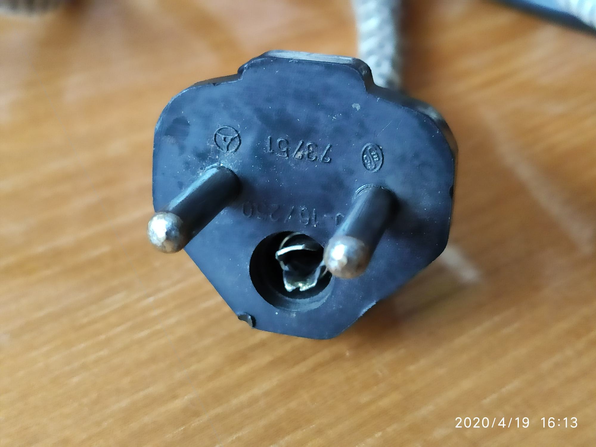

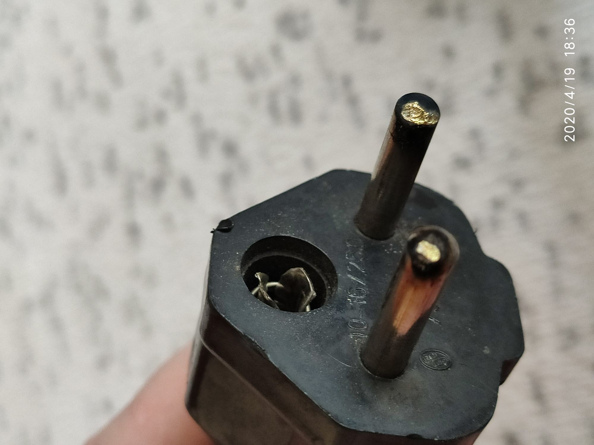

Tak to byla pěkná šlupka , zase všechno k.o. a vidlice se nějak ošlehla a natavila? 8O
Takže jinou šňůru.. To jsem, ale vůl, že jsem to předtím nezkusil. :oops: Až jí budu mít, tak napíšu jak to dopadlo..

Přesně jak říkáte, fotit už to nebudu, páč je už v koši. Ale bylo to na konci, když jsem odkryl bužírku tak byly vodiče spálený. Kus odříznout mi napadlo, ale tenhle kabel na to už fakt nemá, je vevnitř zpuchřelá nějaká izolace, a nechci riskovat. Raději dám nový. Pocínovat konce těch drátu, neumím, ale zkusil bych to. 😉 A dát to někomu na opravu? Mi řekni komu? Neznám nikoho a ani nevím kolik by za to chtěl. Aby to nebylo za pět stovek 🙂. Člověk si musí umět, pokud se to dá, umět poradit většinou sám. Dám novej kabel a napíšu. Kdyby fungovala dal, bylo by to super. 😉
