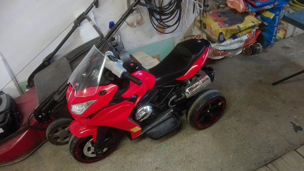

Vnouček (4 roky) dostal používanou dětskou elektrickou tříkolku bez jakéhokoli označení, asi Čína. místo původní baterky je tam slepenec 18-ti článků (4 x 4 články paralelně plus dva k tomu), který má celkové napětí na svorkách 8 Voltů. K sobě jsou amatérsky sbodovány. Některé články už jsou zřejmě po smrti, tak uvažuji o náhradě akumulátorem. Na zkoušku jsem zapojil 6V zdroj, s ním motorka funguje, šel jsem s napětím až na 12V, i toto napětí motorce nevadí, takže můžu použít aku obou napětí. Jediné, čím jsem limitován, jsou rozměry: délka optimálně 95mm (maximálně 150mm), šířka 65mm (70mm), výška maximálně 95mm. Snažím se nějakou baterku najít, ale ta výška mě dost omezuje. Nemáte někdo zkušenost, co použít? Našel jsem tuto baterku AKU12072Z. Šlo by to použít?

Tak si vnouček moc dlouho nezajezdil - je fakt, že řádil po zahradě jako Niki Lauda zamlada, protože přece jen ta dvanáctivoltová baterka byla orpti původním osmi voltům akupacku znát. Ale po půl dni byla baterka vybitá, tak jsem ji nabíječkou dobil, jenže po nabití měla trojkolka malou sílu na jízdu a něco smrdělo od zadní nápravy - zjistil jsem, že na každé kolo je použit motorek RS390SP-6V na 6 Voltů a jsou zapojeny paralelně. Jeden motorek odešel a teď přemýšlím, zda nebude vhodnější zapojit oba motorky do serie (jsou to klasické komutátorové motorky se statorem z permanentního magnetu) nebo rovnou koupit oba motorky na 12V. Ještě můžu zkusit baterku vyměnit za šestivoltovou, ale nevím, jestli bude prodejce ochoten výměnu provést. Hledal jsem nějakého prodejce u nás, ale všechno mě tlačí na Alíka nebo Ebay. Nevíte o někom? Díky.

U těch autíček jsou motorky dva. Na pomalou rychlost jsou zapojeny do serie, na vyšší rychlost paralelně..
Ta pomalá rychlost se navíc chová jako diferenciál. Jednoduché řešení s relé a poměrně robustní.
Má to taky nějaké přepínání? Ten motorek sem kolegovi bral z ebay. Moožná bys ho našel i v nějaké levné akuvrtačce :)

Kvicala_r píše:U těch autíček jsou motorky dva. Na pomalou rychlost jsou zapojeny do serie, na vyšší rychlost paralelně..
Tady jsou ty dva motorky natvrdo ve svorkovnici do paralelu a pedál jen sepne a rozepne, žádná regulace rozjezdu. Rozhodil jsem sítě, uvidím, jestli Eman z Elniky něco nenajde i u nás :D
