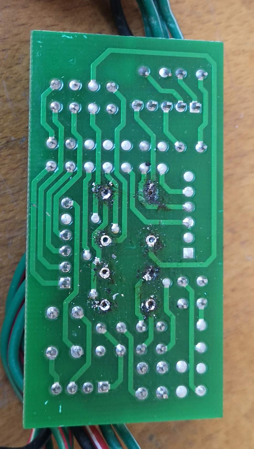

Řeším nefungující led světlo. Vyměnil jsem relé, ale problém přetrvává. po čem jít? Do relé jde 12V, ale za ním je 6V
PCB je už na odpis :D

#4 Příspěvek od Kolda »
jezevec píše:Napiš na kterých kontaktech měříš těch 12V a 6V a proti čemu.
Vyznačím, ale mám tuto desku 2x a na té druhé je všude 12V
Měřím jako tu druhou vůči mínusu co jde do desky z baterie

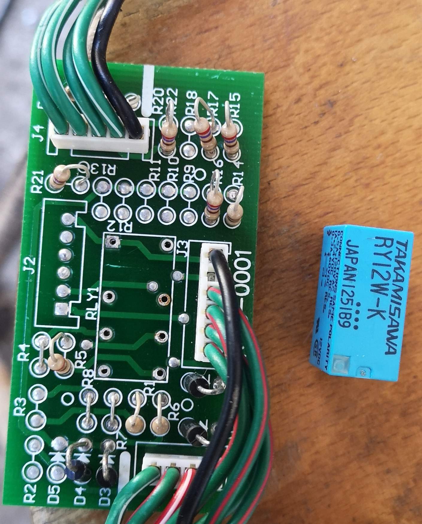

Z tý "vadný desky" vypájej relé a jeho spínací kontakty nahraď na zkoušku kouskem propojovacího drátu - pokud bude závada přetrvávat, je to v desce, pokud se na výstupu objeví správná hodnota 12V a světlo se po zapojení napájení rozsvítí, je pachatelem relátko - má opálený kontakty a nespíná jak správně má. Nahraď ho a budeš mít opraveno.

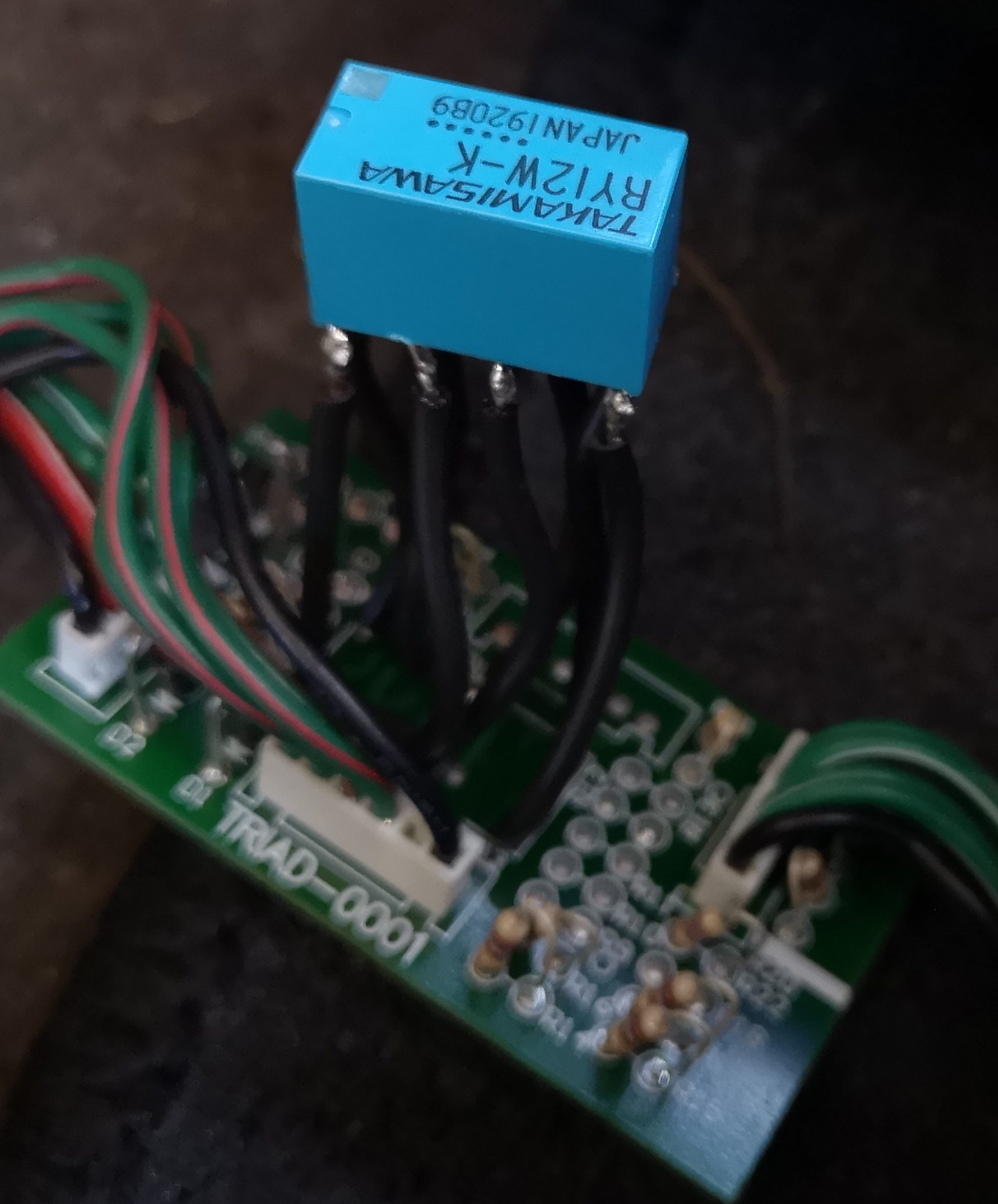

Všem děkuji za snahu. Nakonec jsem učinil podobný postup a místo pájení relé na desku jsem napajel na prasáka dráty a ty propajel že spoda i zhora a světlo svítí. Fotku poštu bastl strašnej.. Takže to vidím někde na desce. Novou sehnat nemůžu. Myslíte že by ji někdo dokázal vyrobit? Zaplatím.

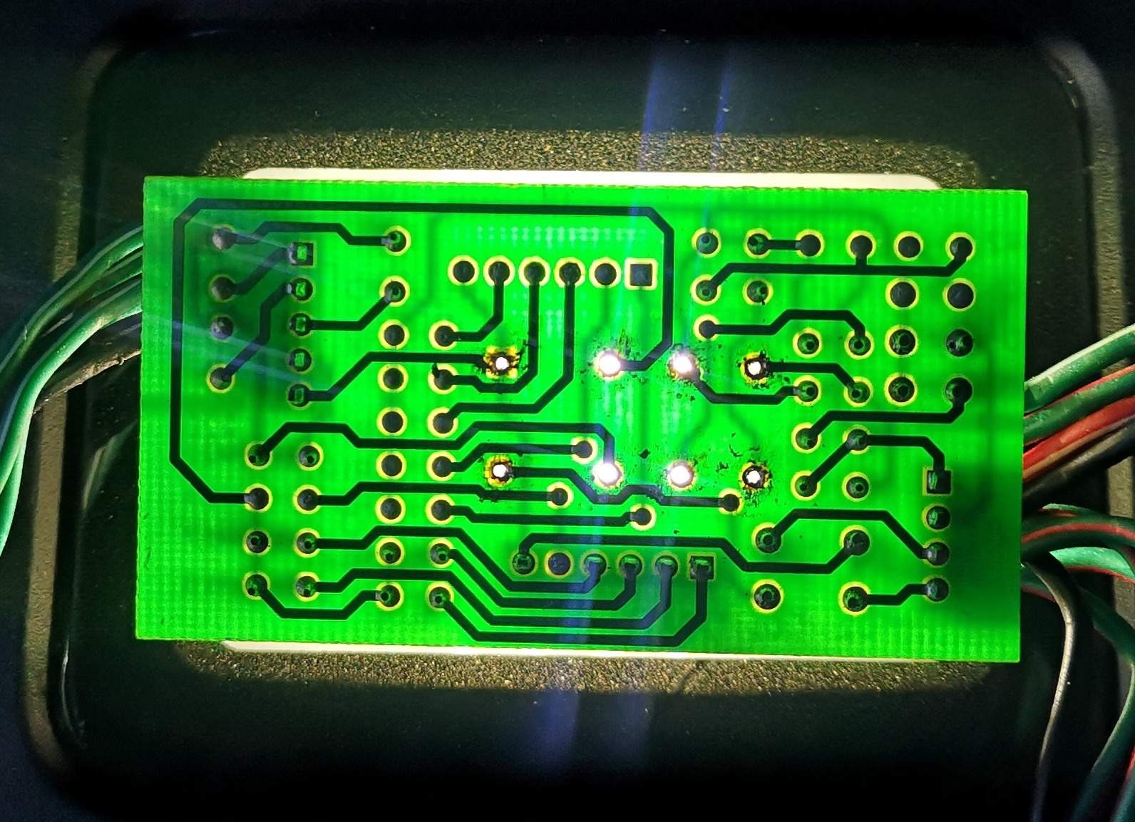

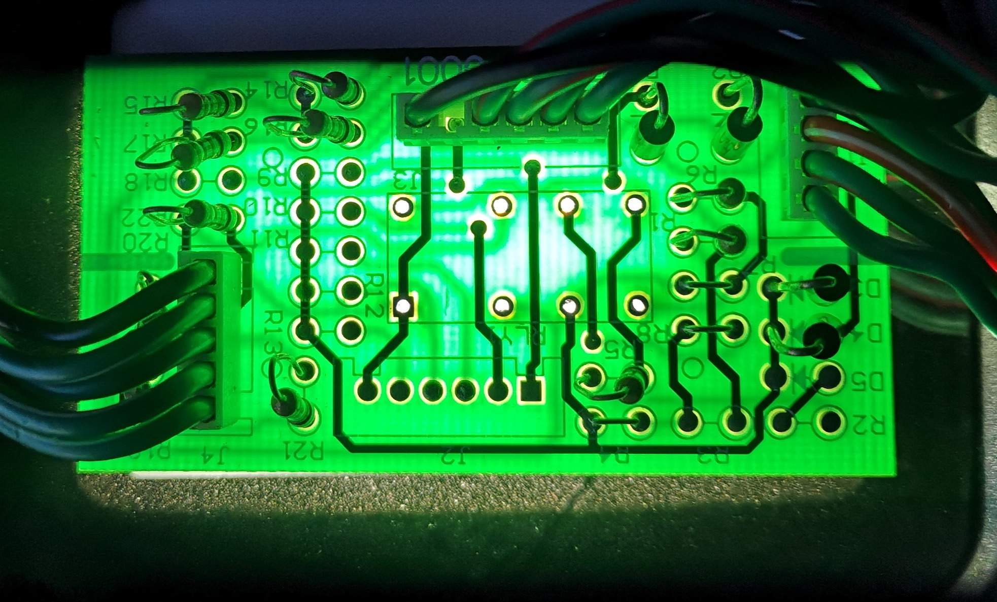

Tý desce, i když na to po Tvým zásahu nevypadá, nic není. Jó, kdyby tam byly odloupnutý plošky, odpařená cesta (ale i to jde zachránit).
Máš tam 8 odporů, 4 diody a spoustu neosazenejch pozic. Žádnej tranzistor, žádnej brouk, všechno THT, prostě nic, co by nezvládnul školním ohmmetrem odzkoušet žák prvního stupně základky.
Nevím, jestli tam máš konektory, nebo jestli to je nerozpojitelný, ale taky ověř. A studeňáky. Stačí vzít pájku, olovnatej cín a na každej spoj ho trochu přidat. No a prokovy? Prostě utrhni tenkej chlup z licny, protáhni ho dírou a nahoře připájej. Díry tam jsou pořádný, takže se tam pár chlupů vejít musí.
