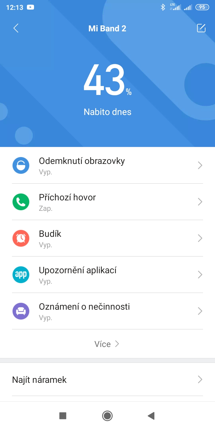

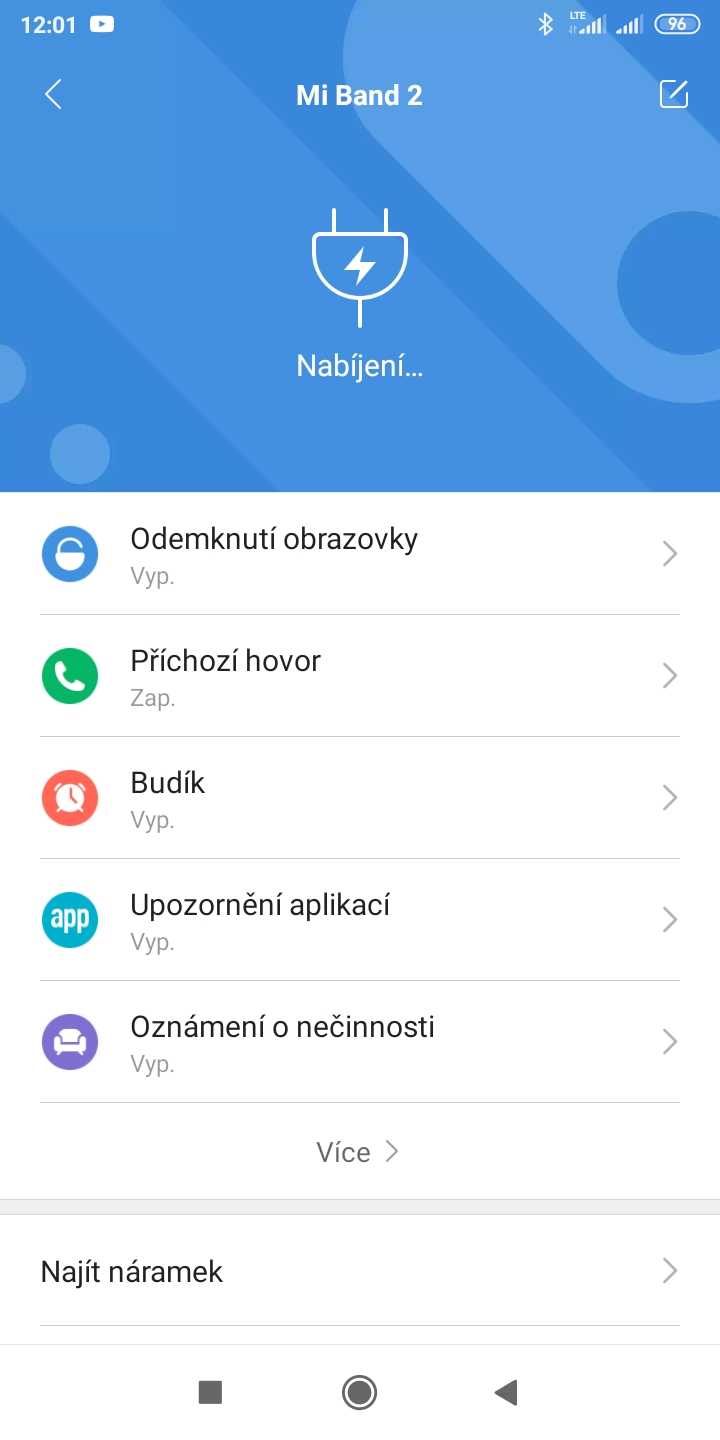

Já jsem si dal odvahy a na ty kontakty ty drátky připájel protože nejsem schopný si udělat nějaký přípravek nebo nalepit kontakty lepicí páskou a nabíjím to s settoboxu ještě se chci zeptat jak dlouho se to má nabíjet tam je na tom náramku animovaná ikonka baterie až bude plná nebo jak dlouho ,tak si po 15 minutách se to nabylo na 43% před začátkem tam bylo 16% viz skeny díky

až animovaná ikonka baterie na náramku přestane blikat, tak bude nabito.
Nabití lze také zkontrolovat přímo v náramku (pozor - při odpojeném nabíjení) - tedy aktivovat náramek, jednou od sebe (objeví se "steps") pak
doleva (objeví se "distance") znovu doleva (objeví se "burned") a znovu doleva a zobrazí se 'battery" - snad jsem postup popsal srozumitelně.
