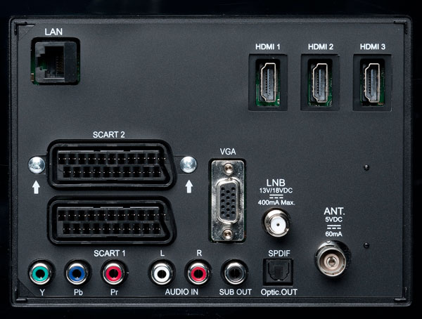

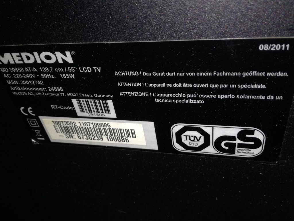

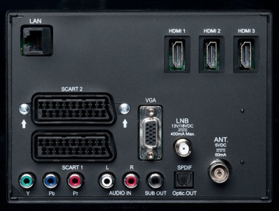

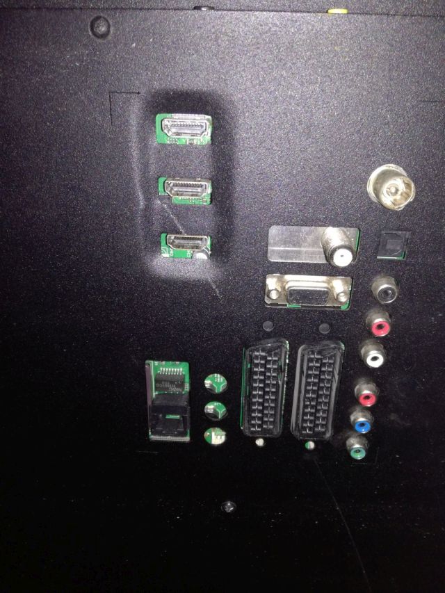

prosím Vás o radu. TV jsem odkoupil jako nefunkční. Problém je,že někdo dělal zásah do základní desky (odpájel NAND) a hlavně se mi zdá, že to není úplně přesná základní deska. Otvory v krytu na konektory úplně nesedí s konektory na základní desce viz.foto.
Neví někdo jaká sem patří deska? psal jsem na podporu MEDION, ovšem tam se mi snažili poradit, ale sami neví.
Dnes tam mám 17MB70.
Je možné, že byly v plechovém zadním krytu jen záslepky.
