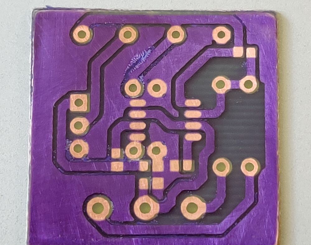

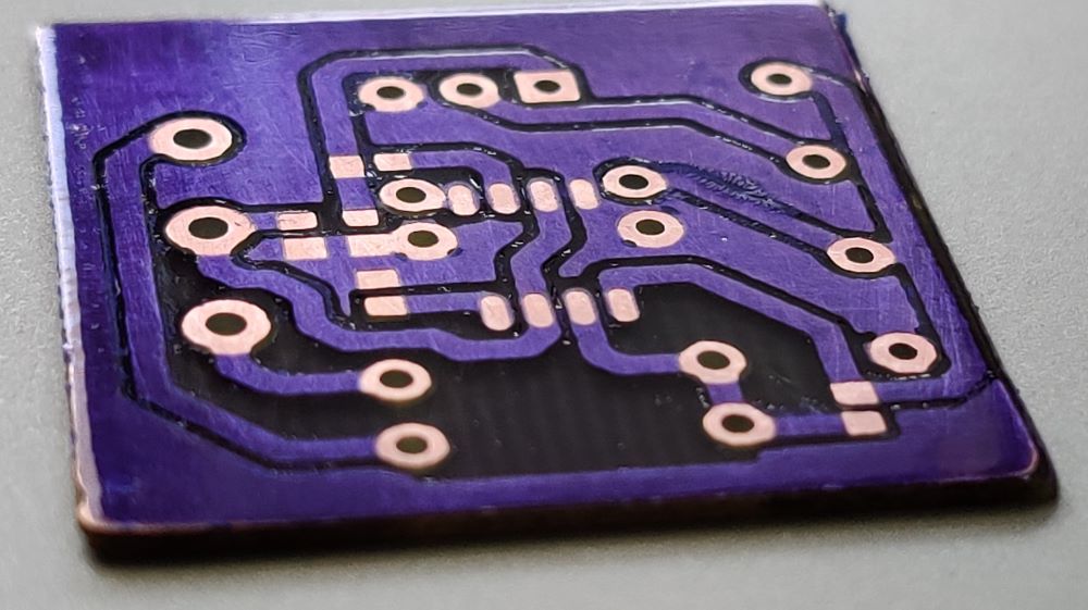

Tak díky jezvci za nasměrování. Dnes jsem měl možnost konečeně vyzkoušet, jestli jsem měl špatnou vývojku a opravdu se v uhličitanu sodném dá krásně vyvolat. Dokonce i po 3 hodinách v chloridu železitém se cesty nepodleptaly. Na závěr jsem aplikoval další vrstvu fotorezistu jako masku a ochranu mědi, zapečeno na 150°C a s výsledkem jsem celkem spokojený.
Pohled z vrchu... drobné vady se dají odstranit druhou vrstvou.
Deska i s maskou.
Deska i s maskou.
