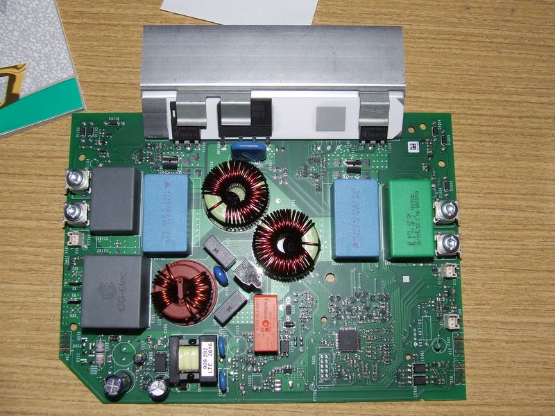

byl jsem u matčiny známe mrknout na kombinovaný sporák Gorenje EI57320AW (Typ EI 5413-M7).
Vada je údajně taková, že dvě zóny na pravé straně občas přestanou vařit, na displeji se objeví E.
Sporák je už po záruce, tak jsem slíbil, že na to mrknu.
Když jsem to u nich zkoušel, vada se neprojevila.

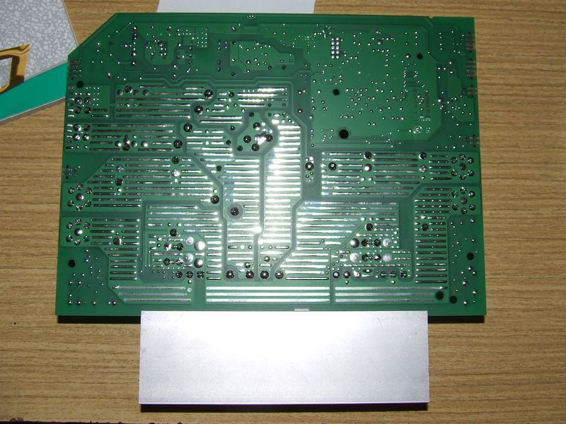

Tak jsem to kuchnul, jestli někde nebude vidět nějaký zakopaný pes, desku pro pravou stranu mám před sebou, prohlédl jsem spoje, jestli není studeňák, všechno vizuálně zkontroloval.
Nic nenalezeno.
Mám zkoušet měřit třeba ty velké svitky?
Nebo od čeho se odpíchnout?
S indukcemi mám prachbídné zkušenosti, všeho všudy jsem opravoval dvě, u obou byly vystřelené vstupní odrušovací svitky.
Díky za případné rady.
M.
#2 Příspěvek od p32 »
Všechno bude asi v pořádku. Jde spíše o přehřívání v důsledku špatného chlazení - odvodu tepla. Dává na tu indukci správnou velikost hrnce či pánvičky? A proč vaří jen na jedné půlce a zatěžuje celou větev, proč nevaří na předních levé i pravé?

#3 Příspěvek od Michal22 »
Ne, vaří na obou půlkách, chybu háže jen ta pravá. Sporák mají asi 2,5 roku, nádobí nemenili.

#4 Příspěvek od kovar »
Už jsem tady o tom dost napsal. :D
Vyměň kurvítka a pojede to.

#5 Příspěvek od elsaz »
Zdravím, to samé jsem měl u Candy PVI 640. Zkontroluj kondenzátory u napájecího zdroje. Já jich měnil 7ks 470M a 2ks 100M. Potom OK
