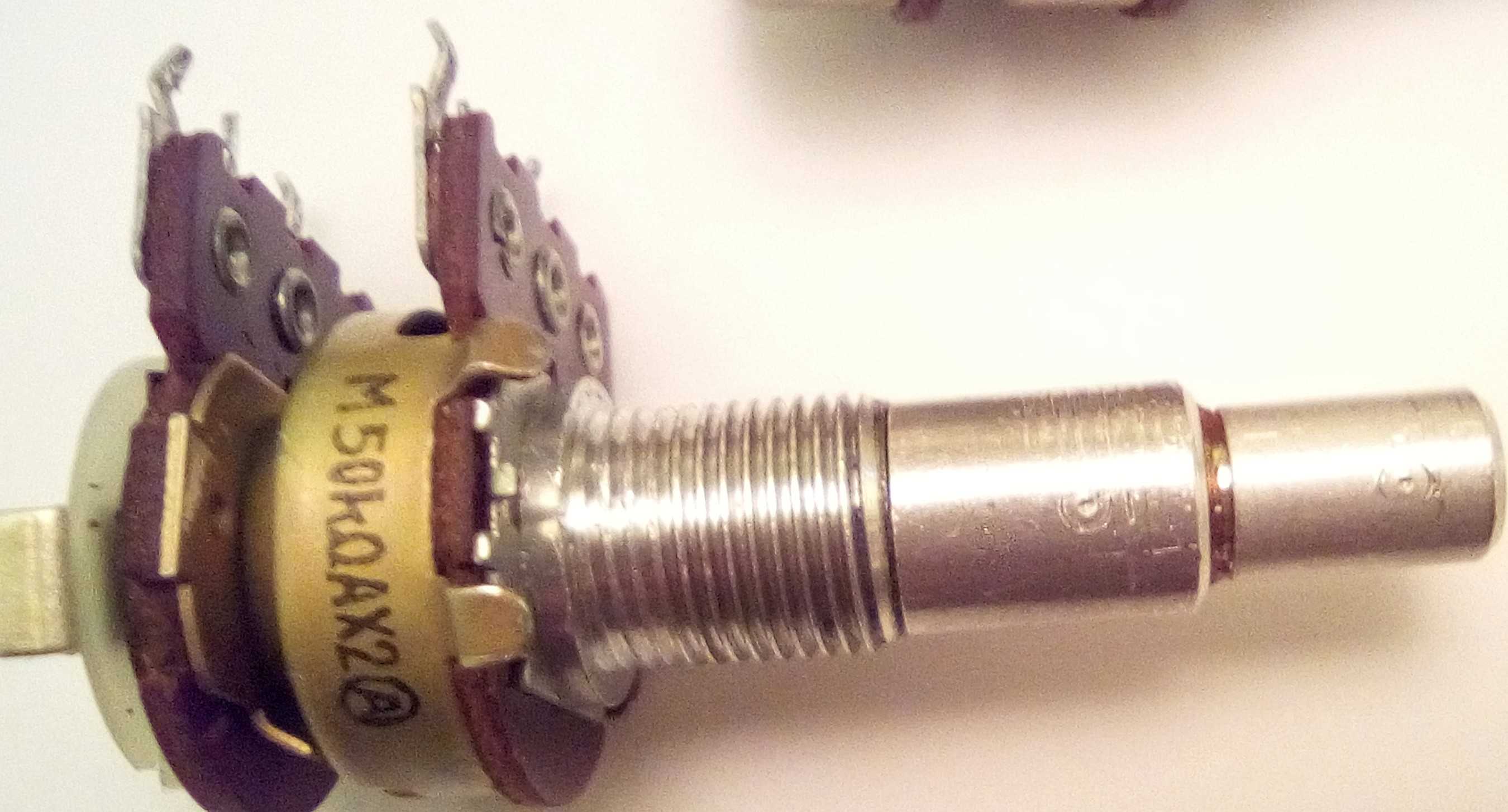

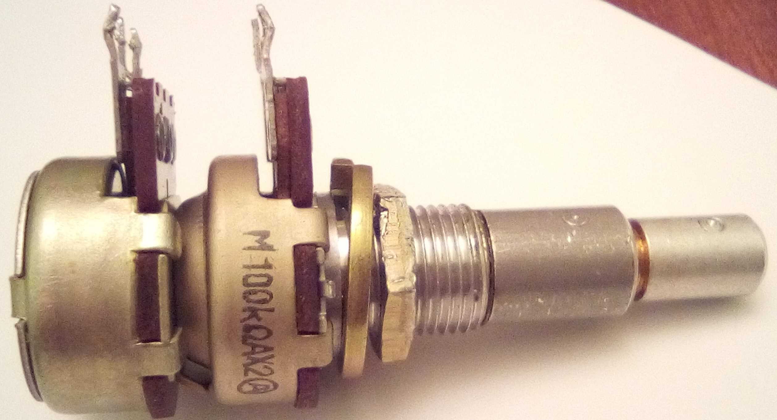

Prosím potřeboval bych poradit. Mám doma starý tape deck a začali mi chrastit/praskat potenciometry.
Chtěl jsem je vyčistit, ale myslím si, že to nemá asi cenu a bylo by to jen dočasné řešení, protože budou mít vydřené odporové dráhy.
Potenciometry bych chtěl vyměnit za nové, ale nedokážu určit jaké potenciometry tam mohu dát. Podle označení jsem nic na internetu nenašel s nevim si rady, co některé písmena znamenají.
Proto bych potřeboval poradit, jaké mám koupit.
Jeden potenciometr je na ovládání hlasitosti mikrofonu při nahrávání a jeho označení je M50kΩAx2 ještě symbol v kolečku A.
Druhý potenciometr je na ovládání hlasitosti při nahrávání a jeho označení je M100kΩAx2 ještě symbol A v kolečku.
Pro upřesnění přikládám foto
IMG_20200426_001434_optimized.jpg- (196.15 KiB) Staženo 123 x
IMG_20200426_001418_optimized.jpg- (160.59 KiB) Staženo 131 x

Jsou jenom zaprášené, nebo je po dráze rozlezlá vazelína z ložiska. Opatrně rozebrat, vymýt, namazat a složit - postup je tady už několikrát vypisován, nechce se mi to znova.
Jeden z osvědčených postupů, který platí obecně, je určitě tady:
http://www.ebastlirna.cz/modules.php?na ... ic&t=92119
Pokud to nepřestane chrastit ani po perfektním vyčištění, bude třeba vyměnit vazební kondenzátory před a za potenciometrem, které mohou mít po dlouhých desetiletích zvýšený svodový proud.
Přesnou náhradu tohoto druhu potenciometru stejně neseženeš. Bývaly to jednoúčelové typy a většinou zakázkové, do určitých modelů přístrojů.
Ještě i před 30 lety šly sehnat třeba velmi podobné, ale mimo autorizovaný servis nikdy nebyly stejné.
Nepřehnat to s propláchnutím, protože by se mohlo rozpustit mazivo v hřídelce a potenciometry by pak šly příliš na volno.
Druhá možnost je opatrně je rozebrat. Mají ty zahnuté packy a tak to jde celkem snadno. Dráhy pak očistit vatovou tyčinkou a opatrně i jezdce. Pozor, někdy je sběrač udělaný uhlíkovým kužílkem posazeným do otvoru sběrače. Na zemi se blbě hledá.
