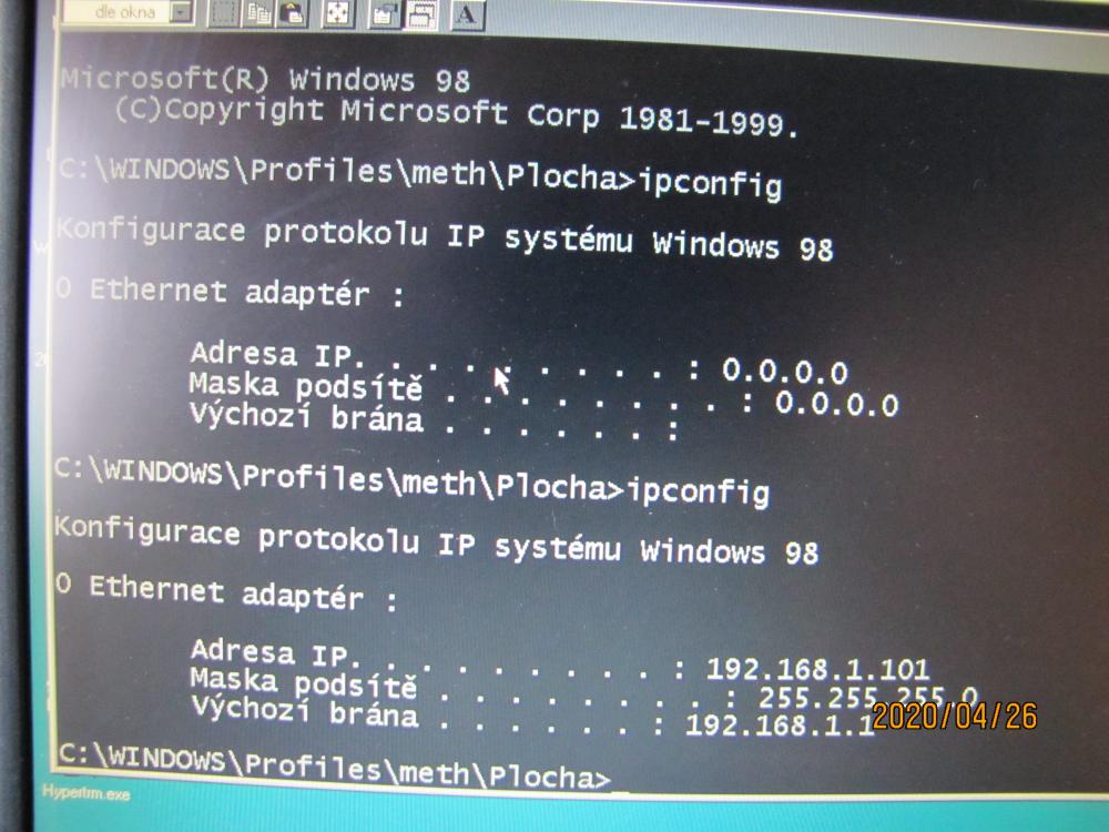

Jakož jsem se sice rozhodl nic již nepublikovat,
musím upřesnit výsledek
nakonec je stroj v provozu, jako dříve
pomocná baterie 7.2V slouží k provozu LAN karty
protože při poklesu pod 5V se ztrácejí nastavení
LAN adres, proto dávám foto, jak to pak vypadalo
při posílení externě to okamžitě nabíhá
Nechám to zde asi týden a pak to všechno zahodím
Viditelně se prokázalo, že nejlepší je si poradit sám
a tímto zase uctivě děkuji
zejména za výpomocnou kritiku, to jsem opravdu potřeboval

BIOS má zcela novou baterii
ale i tak závisí provoz přes kartu LAn na té druhé 7V baterii
