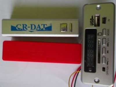

Zdravím. Chcel som si poskladať malé prenosné rádio z čínskeho modulu a nevyužitej powerbanky, no mám taký problém, že na FM mám len rušenie(z USB prehráva hudbu). Pri napájaní z batérie alebo sieťového adaptéra funguje normálne. Riešil to už niekto? Dá sa nejako odrušiť?

udělat jiný měnič do powerbanky . . .
. . . takový aby nerušil.

Některé měniče chodí i na jednotkách MHz, harmonická se pak snadno dostane do mezifrekvence 10,7 MHz.

Nebo si v powerbance trochu poměřit a, nebude-li modul mít nic proti, napájet ho rovnou z dvou článků a měnič powerbanky vyhodit úplně.
Nejlepší by bylo pro powerbanku najít jiné využití.
A k tomu modulu šoupnout 4 NiMH tužkovky (nebo 5, jestli by vadilo jen 4,8 V nominálního napětí) a občas je prohnat nabíječkou.

Ten mp3/radio modul bude nejspíš fungovat i na jeden Li-ion článek. Moduly jsou buď na 12 V, pak mají v sobě stabilizátor (78M05) nebo na 5 V - pak je v modulu v přívodu napájení často ochranná dioda proti přepólování. Když ji odpájíš (zkratuješ) bude stačit napájecí napětí asi 0,7 V menší než s diodou.

Diódu tam nevidím, ale skúsil som znižovať napätie, modul vypína pod 3 Voltami, takže napájaný bude buď NiMH článkami alebo skúsim ešte batériu zo starého mobilu.

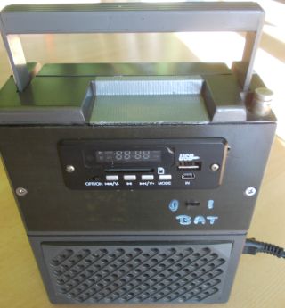

Skúsenosti už nejaké sú, asi pred rokom som narýchlo zbastlil jedno rádio (poprosím nehodnotiť estetickú stránku), funguje dobre aj na batérie(2x4,5V +7805) aj na sieť. Odber cca 100mA, moduly nie sú rovnaké, ten sivý má aj bluetooth a rozpráva ženským hlasom :)
