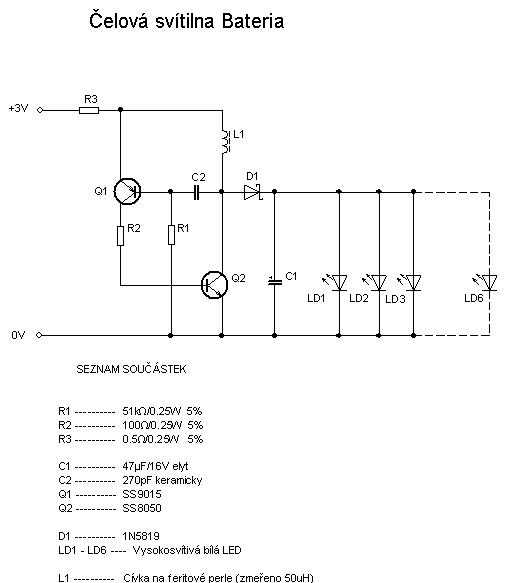

Kdo nevíte, jak zapojit 7 bílých LED na 3V, máte zde jednoduchý návod.
Schéma bylo získáno rozpitváním továrního výrobku.
Akorát by mě zajímalo, jak se dají spočítat parametry tohoto obvodu, aby uživil 1W LED LUXEON. Mám tu totiž ještě jedno schéma, ale z důvodu použití
SMD nelze zjistit hodnoty některých součástek (kond a trandy..)
Ve schématu je uveden počet 6 led, ale doopravdy je jich 7
(30.39 KiB) Staženo 149 x

Asi spolehlivější zapojení pro 7 LED s přesně definovanými parametry najdeš na http://www.fancon.cz./led-lamp-driver/l ... river.html
Bez přídavného budiče je možné ho vhodnou volbou komponent modifikovat pro jeden Luxeon a výstupní proud do cca 350mA.
