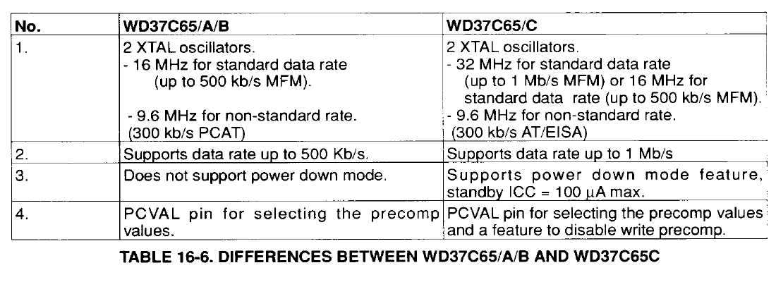

Obvodů WD37C65 mám kvanta, ovšem se suffixem B (novinky ve verzi C jsou v podstatě zbytné). Viz příloha - výtah z dokumentace.
Nejlepší sólo disketový IO je ovšem I82077, resp. DP8473 National Semi. V pouzdře DIP48 bych ho mohl též postrádat. Intela ne, těch moc nemám.
WD37C65 - A(B) kontra C

Co se FDC týče, upřímně nemám zkušenosti ani s tím co jsem napsal, takže nevím v čem je lepší/horší z praktického hlediska. Dle rozdílů, které jsi i přiložil - Děkuji!, by mi mi stačila nižší řada, 32MHz mít určitě nebudu :D

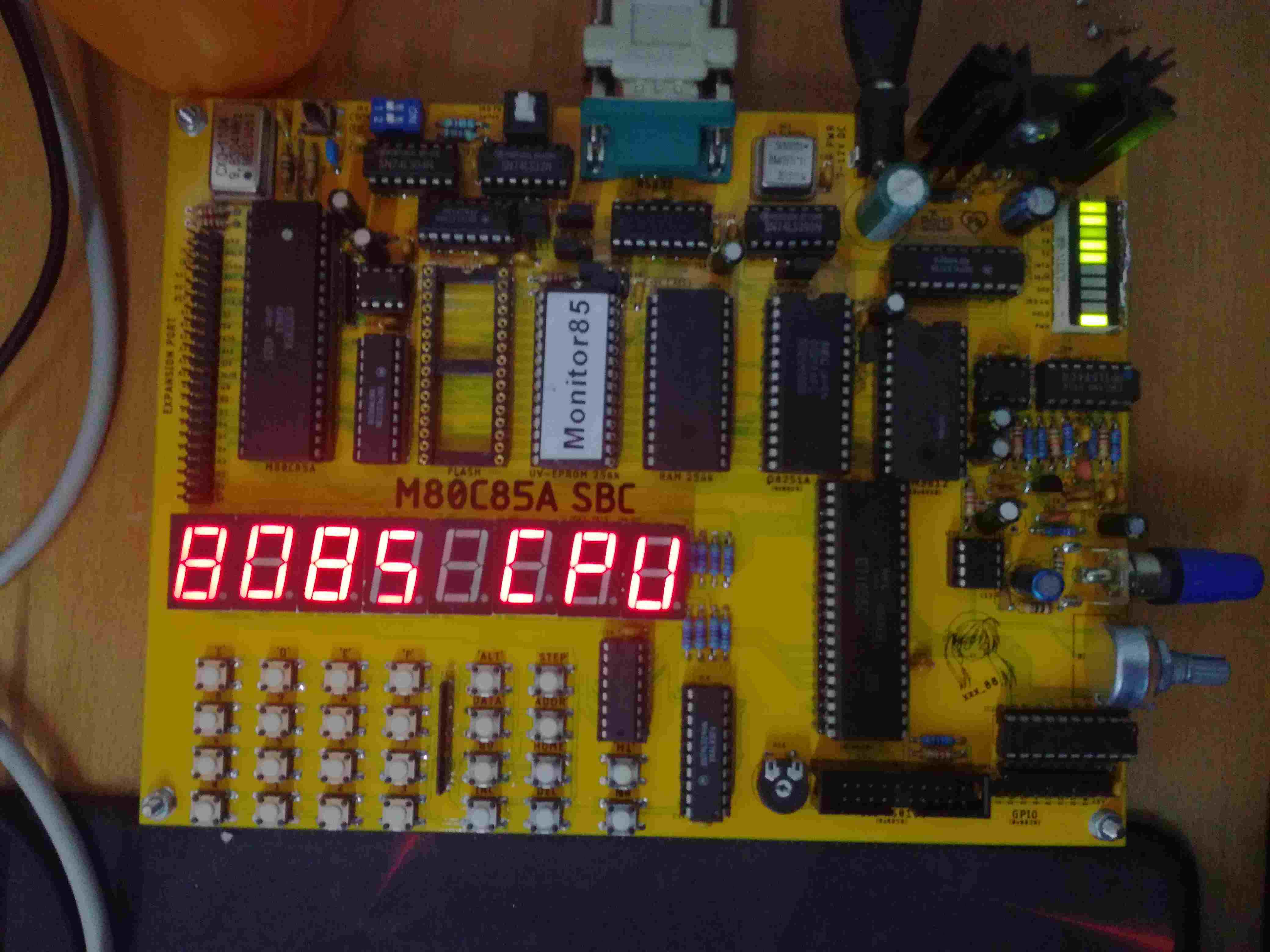

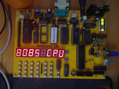

Nedávno se mi podařilo sehnat dva moc krásné úlovky - D8085 (NEC) a i8086 (Intel) CPU a jelikož jsem se o 80kové CPU a počítače zajímal i dříve (navíc jsem i hodně dlouho u známého pokukoval po Robotronu ale nechce jej pustit :)... )tak jsem si řekl, že si něco malého zkusím sestavit sám. Začal jsem tedy shromažďovat různé paměti, řadiče, posbíral jsem doma veškerou 74xx logiku co jsem našel a po nějaké době studia se mi podařilo navrhnout jednodeskáč s tou 8085. Je to velice jednoduchý návrh, obsahuje pouze základní latch na adresy, 256k RAM a ROM s možností osazení 2864 (změna přes jumpery) jelikož UV mazačku zatím nemám. Dále je osazen UART právě 8251 a asi nejcennější kousek co doma mám - YM3812 s YM3014 zvukový sintetizér.
K tomu je přifařen 8255, resp D71055 na němž je připojeno 8 sedmi-segmentů (první chyba návrhu - 8 sedmisegmentů nedovedu bez viditelného multiplexu multiplexovat :'( ). a malá klávesnice 6x4 čudle + 2 samostatné nemultiplexované.
Dále je vyveden rozšiřující konektor kam mám prakticky konstantně připojen 8253 který jsem získal až když byla DPS objednaná a taky LCD jako grafický zobrazovač (tam jsem se moc nevytáhl - přiliš moderní zařízení oproti zbytku - KS0108 ALE již mám rozvrhnutou malou CGA kartu :D ).
Tento jednodeskáč s 8085 jsem stavěl hlavně z důvodu, že jsem nikdy nic podobného nestavěl (jistě, celkem dlouho jsem dělal s AVR, nyní již pár let dělám s STM32 ARMama, ale navrhnout to je něco úplně jiného, nebo alespoň pro mě...). Vyzkoušel jsem si tedy jak jednotlivé prvky fungují a co je dobré a co není a nyní chci pokročit o level výše - jednodeskáč s 8086kou.
Z prozatimních plánů by měl obsahovat přibližně: FDC, UART, DMA, IDE pro HDD, časovač, opět zmíněnou yamahu (to bych chtěl aby byla jediná vyjmutá věc z 8085 desky), RAM, ROM a klávesnici.

nakonec přikládám fotku toho jednodeskáče s 8085 (koukám že moc kvalitní fotku sem nedám (300kB ?), nu což fotka jak focená bramborou :D), schéma asi zveřejňovat nechci, myslím že si jej každý domyslí sám :).

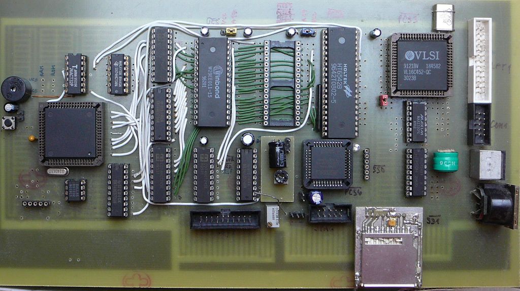

Pro inspiraci SBC s 80C188XL, v té prázdné patici byla 128/512KB SRAM. FDD i HDD to má polovodičový (2/4MB dataflash a SD karta), displej LCD 40x25 znaků, LPT, COM1, RTC, PC klávesnice, PS/2 myš, dokonce to má i DAC pro zvukovej výstup, využívá se na něj jeden DMA kanál v procesoru. Běží na tom MS-DOS 5.0. :D

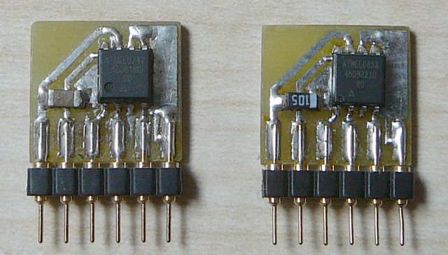

K SD kartě: To malé PLCC je CPLD a v něm mám naprogramovaný řadič SPI, na něm je ta DataFlash jako disketovka (paměť na destičce se zastrkává do patice označené /SS0 vedle CPLD) a ta SD karta v SPI režimu.
K 16-bit variantě jsem se nikdy nedokopala, mám tu 80C186, ale i tak je to už moc drátů a na 16-bit EPROM nemám simulátor, tak by se to blbě ladilo. To už bych spíš zkusila 286ku. :twisted:
Diskety :) Vlevo 2MB, vpravo 4MB.
