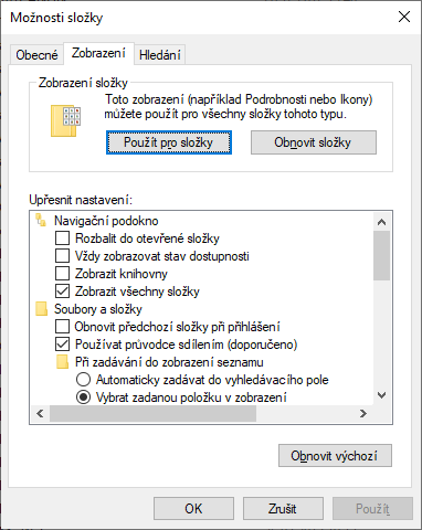

#2 Příspěvek od masar »
Pokud chceš, aby se nastavení zobrazení (náhledy, ikony, podrobnosti...) vztahovalo na všechny složky, musíš to nastavit v Možnostech složky. To se nezměnilo od doby XP-ček. Jinak je třeba toto nastavit každé složce zvlášť.
