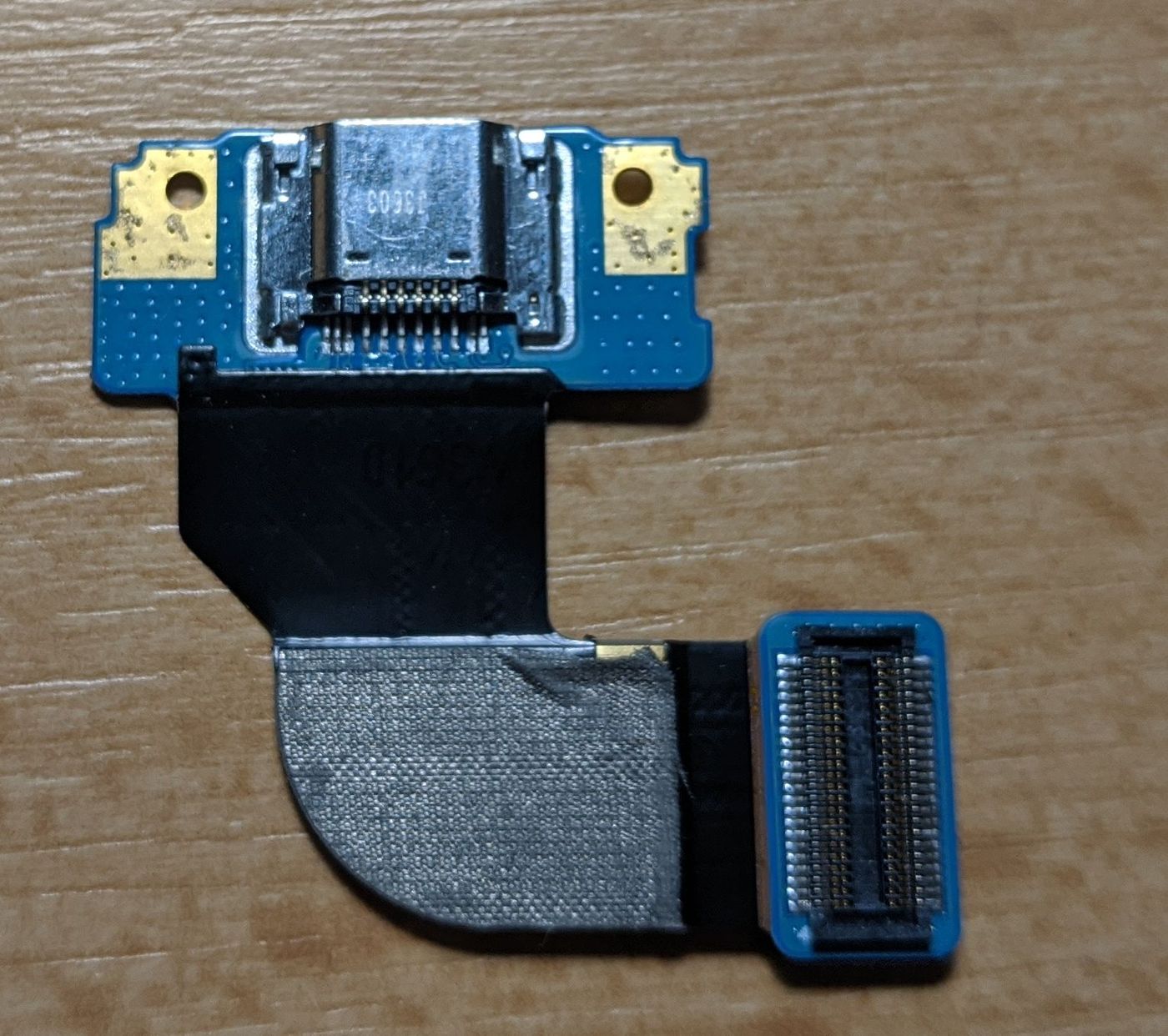

potreboval bych poradit s tabletem, ktrery nechce najet. Dlouho lezel v supliku a naposledy normalne fungoval a nabijel se. Po dlouhe dobe jsem ho vytahl a nechtel se nabijet. Koupil jsem teda novou baterii, ale to nepomohlo.
Zkusil jsem ruzne drzeni tlacitek podle toho co jsem nasel, ale stale nic. Vyndal beterii a nabijel - nic. Zandal baterii a nabijel - nic.
Zdroj je 2A. Kabel ostatni zarizeni nabiji.
Co s tim?

To na to to nevypada. Konektor jde perfektne zastrcit, neni volny apod. Vyndal jsem ho a zmeril co pres nej jde. A jak jsou 3 piny tesne vedle sebe, tak do prvniho jde 5V a do 2. a 3. jde 2.75 V. V ostatnich nic neni. Na baterii je 3.9V. A na te stare baterii je 0V.
Takze si myslim, ze v konektoru problem neni.
