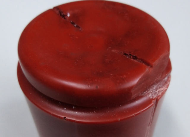

#12 Příspěvek od microlan »
Používám takto starý epoxid k plné spokojenosti. V chladu to opravdu moc neteče, ale při pokojové teplotě, do toho vmíchám barvu i plnivo, ono to trochu naředí i tužidlo. Příště to líp promíchám, hodně jsem spěchal, aby to nevytvrdlo moc rychle v tom množství (400 ml) ale při mísení 100:7 se to dalo odlévat ještě po 20 minutách.
Na obrázku zbytek, který jsem nalil do plastové lékovky, se stopami po testu obrobitelnosti
