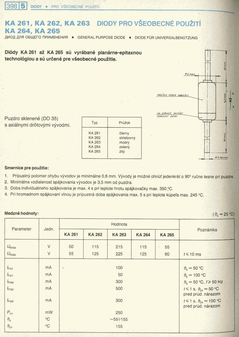

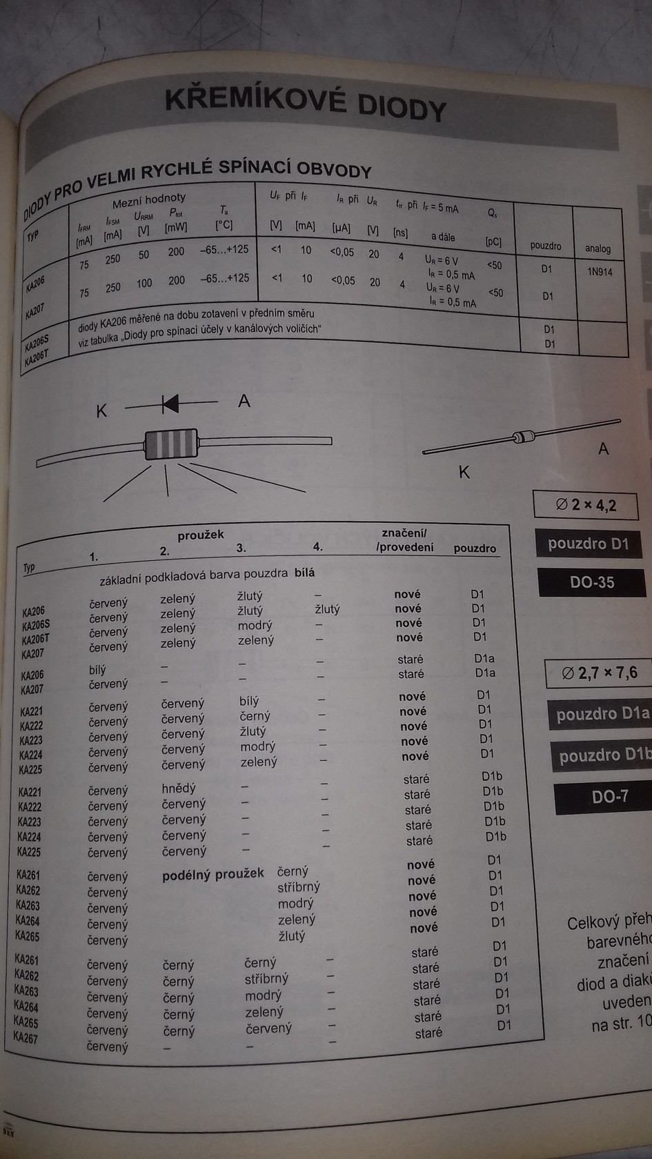

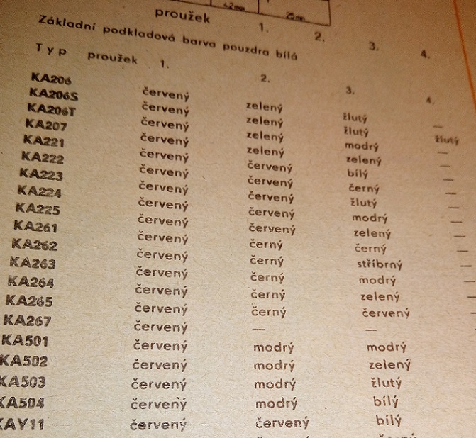

Podle mě by tam měly vyhovět KA50x nebo KA20x případně KA26x ale jejich proužkový označení je mi známý.
