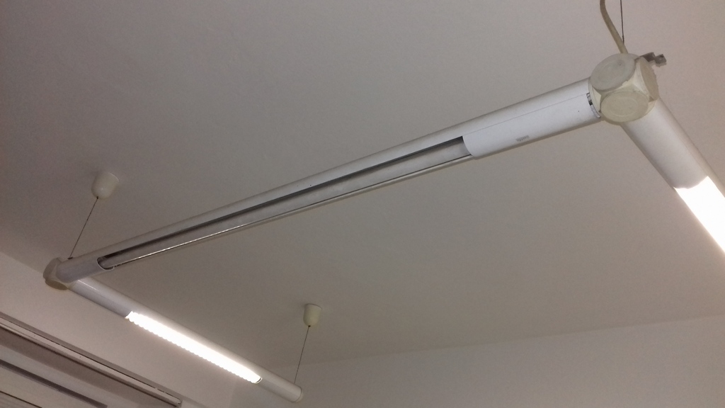

CHtěl bych vyměnit zářivku, ale nemohu nějak rozebrat ty boční kryty. Vidím, že tam jsou takové západky, že by mělo jít "stlačit a zabrat", ale při stlačení prsty se to ani nehne a na kleště tam není žádná rovná plocha.... Díky. Viz příloha.

Šoupni to doprostřed, tam už se to poddá.

Nebo těleso obchytit odběma rukama a silou palec na palec zatlačit na okraj krytu. Jak se částečně otevře, kryt by měl jít uvolnit. Lze si pomoct i šroubovákem. Chce to jenom "chytit ten grif."
Občas byl spíš opačný problém - kryty nechtěly držet. Přestaly padat až po několika pokusech s napružením. Někdy nedržely ani tělesa na spojovacích "kostkách" a musely se přišroubovat, případně i zalepit spojky.

Ten spodní kryt musíš vypáčit šroubovákem.Je to tam dost napevno.
