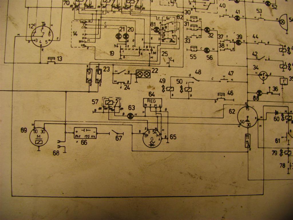

Zdravim vas všetkich,potrboval by som schemu zapojenia,aspon nabijanie,na TATRA148,24V,vobec neviem ,ako to funguje,najst na nete sa mi nedari.Vdaka za akukolvek informaciu.Je to alternator,regulator 28V.

iba opravujes elektriku alebo robis vymenu kabiny?
pridavam schemu z 815ky, ale je to to iste
(111.43 KiB) Staženo 1517 x

radkz,dakujem ti mockrat,vobec som nevedel zapojit alternator z regulatoromDotrhali sa kable a nešlo nabijanie,spravit to s pameti som na to nemal.Snat sa to už teras podari,budem informovat.Ešte raz vdaka!

Tak už to pracuje,vdaka za schemu
