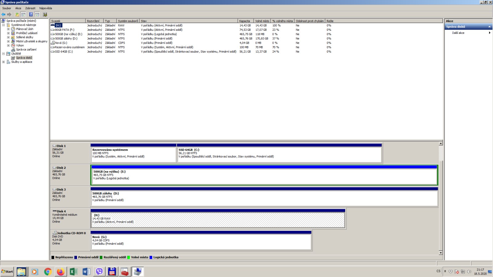

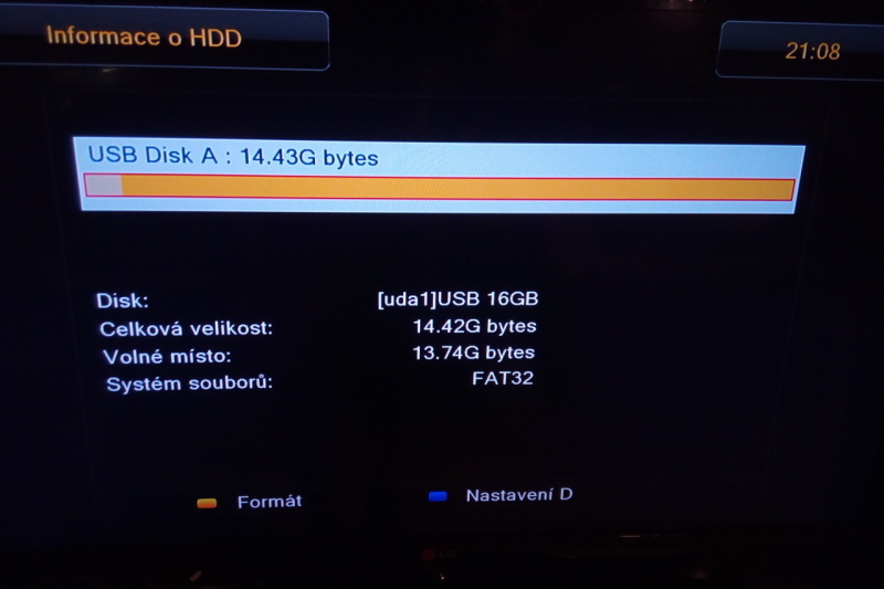

Stala se mi taková zajímavá věc kterou si neumím vysvětlit. Usb disk (FAT32) který běžně používám jsem použil pro přenos souboru z PC do Android boxu. Poté jsem zjistil že ho už v PC nenačtu - tvářil se jako nenaformátovaný a dle správce disků na PC byl Usb disk v systemu souborů RAW. V tomto stavu jsem usb disk zkusil v settopboxu - tam normálně fungoval včetně všech dat a ten settopbox dokonce zobrazoval ve vlastnostech system souborů FAT32. Poté v PC stále RAW a nečitelný. Potřeboval jsem nějaké data z toho Usb takže jsem ho připojil přes OTG kabel k telefonu s Androidem kde se normálně načetl a data jsem stáhl do tel. a poté z tel. do PC.
Druhý den jsem chtěl Usb disk v Pc naformátovat abych ho mohl normálně používat, jenže po připojení do Pc opět normálně fungoval jako FAT32. Vychází mi z toho že se nějak samovolně překonvertoval z Rawu do Fat32 tím jak byl připojený k telefonu. Je něco takového možné? Nechápu to.

Android pokaždé na USB něco vytvoří/uloží, např. adresář /LOST.DIR nebo /Android/data a samozřejmě je v systému vždy možnost "Odpojit USB zařízení pro bezpečné odebrání" (takhle to mám ve svém telefonu), kdy to obzvlášť platí pro souborový systém FAT32.

Nic se tomu nestalo. Prostě jsi to měl odpojit, restartovat PC a potom se na to mrknout.

RAW není systém souborů. Jako RAW Windows označují cokoliv, co neznají. Stačí malá chyba a máš z FAT32 RAW, i když jinde to nevadí. Asi to nějaký z OS zase opravil nebo už zblblá wokna jen potřebovala restart.
