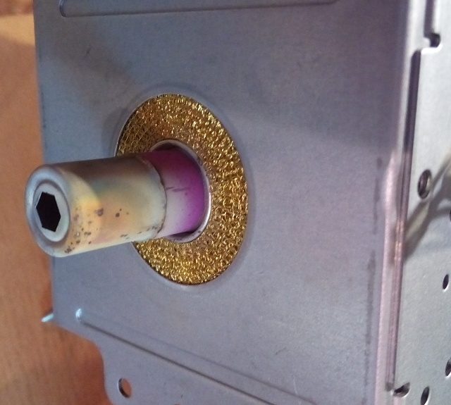

Může být takovéto zabarvení magnetronu normální? Uvnitř té trysky se zdá být magnetron neporušený. MT zdá se normálně funguje (preventivně jsem koukal na magnetron při výměně propáleného mikanitu)
