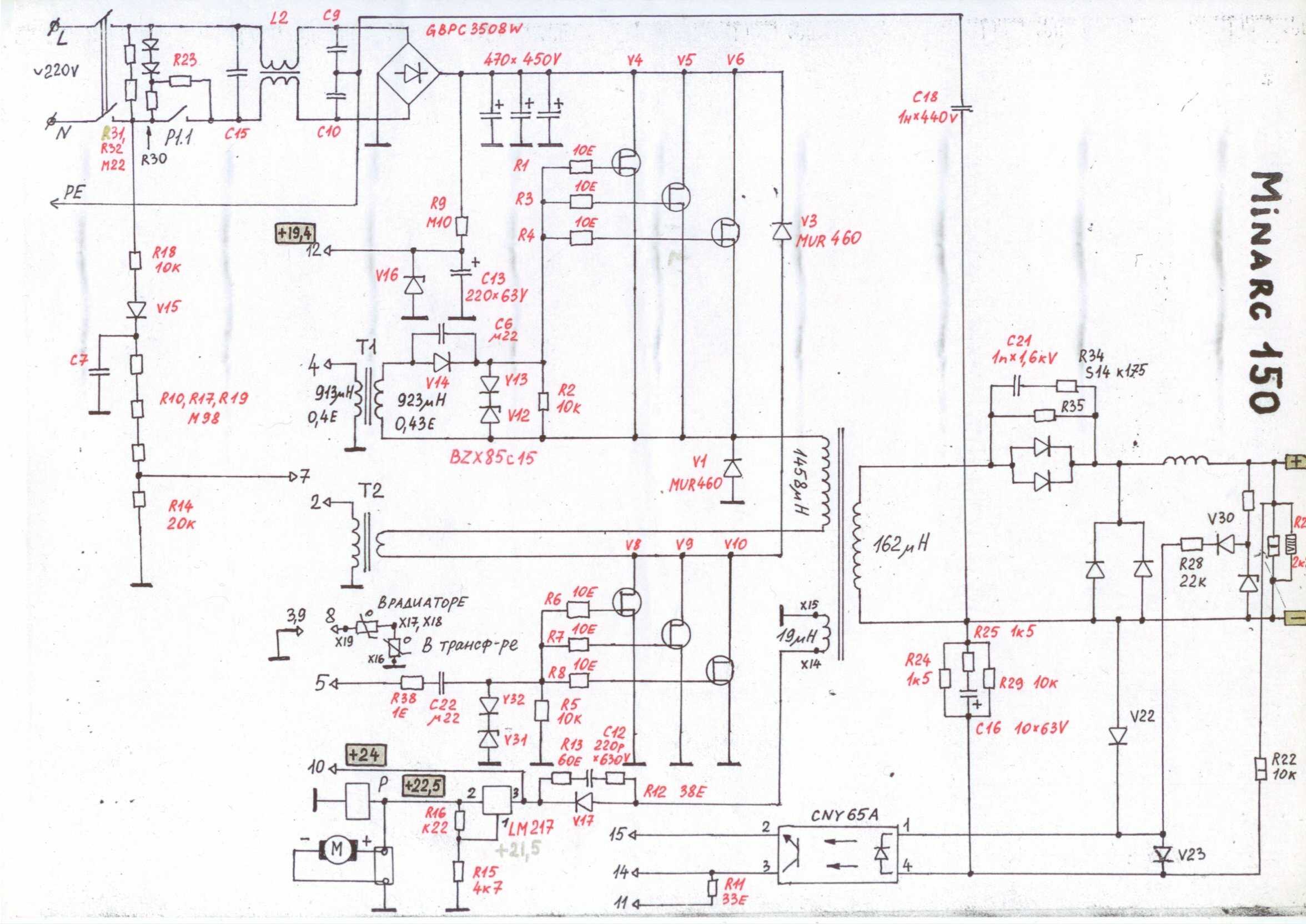

Zdravim forum, nemate prosim nekdo k tomuhle invertoru schema? Zdedil jsem ho po nejakem opravari a chybi vsechny vykonove soucastky a par dratu je ustrihlych, hledal jsem vsude po svete internetu, nejbliz je tomu minarc 150 nebo 151 ale dps nesouhlasi. v nejhorsim pripade by zbylo trafo a tlumivka a z toho ubastlit nejaky jiny invertor...

o tom vim, ten 21-strankovy jsem stahnul, ale o typech igbt trandu ani zminka, jen ze se to prodava v setu, ale co set obsahuje za trandy nikde neni
mam tu schema minarc 150, podobne razeni, jen opet nevim typ trandu V4,5,6,8,9,10
psal jsem i p. Zelenkovi, mimo jine je to Kileroz z YouTube, zatim bez odpovedi...

hádám, že by to mohly být IGW50N60 nebo STGY50NC60
nebo něco podobného . . .

Do tý 150ky jsem našel SGW50N60. Do 140ky nikde nic :roll:
