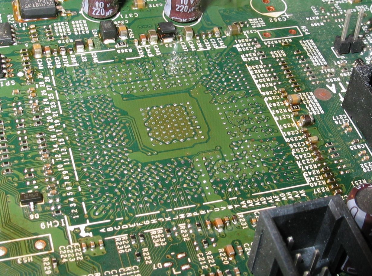

Mal som dosku z Dell OptiPlex 755, ktora sice fungovala, ale s odpalenym USB radicom v chipsete (jeden port bol prerazeny na zem a ziadny iny nefungoval) sa nedala pouzivat (nema ani PS/2 pre klavesnicu a mys).
Skusil som teda experimentalne vymenit south bridge ICH9DO. Kupil som na eBay. Okolo povodneho som napatlal tavidlo, nahrieval zospodu teplovzdusnou pistolou a ked nechcel ist dolu, tak nakoniec nahrieval zvrchu.
Z dosky odpadlo niekolko padov, ale pravdepodobne su nezapojene:
Kód: Vybrat vše
A8 A11                  GPIO12 GPIO27
F29 F30                 PERp5 PERn5
G17                     SLP_S5#
K1                      GPIO18
W2 W3                   USBP10N USBP10P
AF10                    SATA4TXN
AH1 AH4 AH5 AH9         HDA_SDIN2 HDA_SDIN1 GPIO34 SATA4TXP
AJ3                     HDA_SDIN3
AK9                     SATA4RXP
Odsal som cin medenym pasikom, nasledne dosku ocistil izopropanolom, napatlal nove tavidlo, polozil novy ICH a teplovzdusnou pistolou nahrieval zospodu.
Operacia sa podarila, ale pacient nezije. Po zapnuti zdroja sa rozbehne, ale nerobi nic, nepocut ani typicke tuknutie, ktore sa bezne ozve pri resete z repraku.
Teraz som v prdeli, lebo neviem, ci je vadny "novy" ICH alebo to mam blbo prispajkovane - ci uz skrat medzi vyvodmi alebo nedostatocna teplota.
Komu sa uz taketo nieco podarilo?

Pokud bylo to BGA nakuličkováno správně, a sedí ti dobře na desce (máš všude stejnou mezeru mezi pouzdrem a deskou), tak je pravděpodobnost slitých kuliček malá.
Spíš bych to tipnul, že je fakt vadný ten šváb.

Gulocky som pozeral pred osadenim, vyzerali dobre. Ale zda sa mi, akoby v rohoch bola medzera mensia. Chcelo by to rontgen...
Este mam jeden kus, ale neviem, ci to mam skusat znovu. Boli kupene naraz, takze nikto nezaruci, ze je dobry.

Možno blbá otázka, ale neexistuje taká šablóna ako je na tie BGA guličky, ale plastová a hrubá? A miniatúrne pružinky ktoré by sa do nej osadili? Potom by to išlo odskúšať aj na studeno.

Zmizel zkrat USB portu? Třeba je jinde a brání obvodu ve správné funkci.
