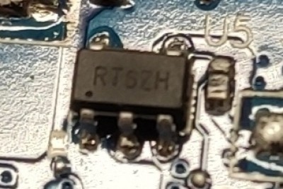

dokážete prosím někdo identifikovat tuto součástku?

Podle Turuta Code Book by to mohl byt R1122N271B nebo AX6608-24B. Podle zapojeni vyvodu spise ten druhy, i kdyz z fotky neni poznat, jestli neni zkratovany vyvod 2 a 3. Pokud zkratovane jsou, tak to AX6608-24B nemuze byt, protoze Enable by byl trvale vypnuty a obvod by nefungoval.
