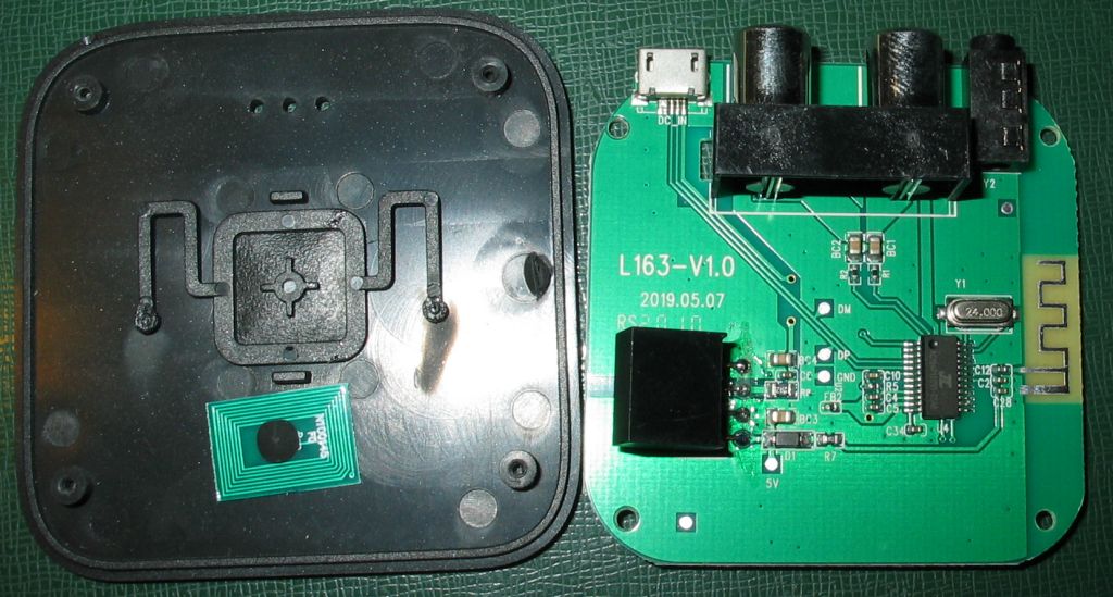

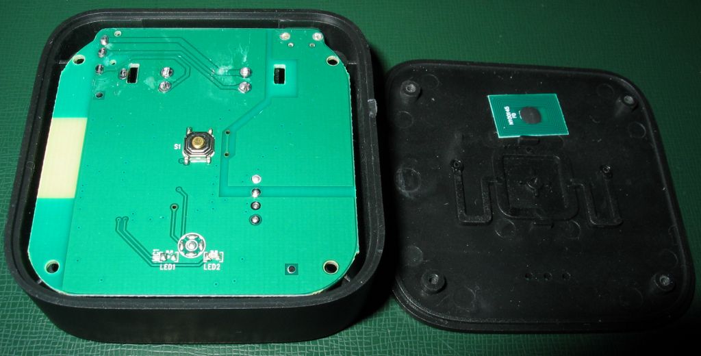

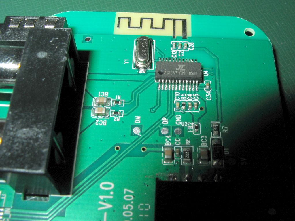

Takze prisiel ten BLS-B11.
Ako som ocakaval, nema to vypinac. Po zapnuti napajania blika LED a moze sa pripojit lubovolne zariadenie. Nasledne LED svieti, pri prehravani zvuku blika pomalsie.
IO je nejaky cinsky smejd AC19APiY091-05A8. Cez jack sluchadla hraju dost hlasno (akurat bez basov), takze to ma asi aj vykonovy zosilnovac :( Sum som nepocul. Cinche su pripojene paralelne k jacku. Po pripojeni na vezu to hra aj s basmi, akurat pre dosiahnutie rozumnej urovne na vystupe je potrebne nastavit na mobile hlasitost naplno.
Zaujimavosti:

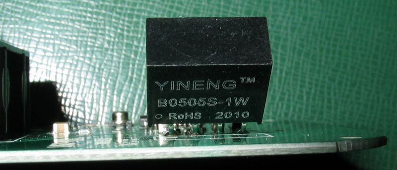

Napajanie je oddelene DC/DC menicom B0505S-1W.
Tlacidlo nema ziadnu funkciu - skutocne parovanie to nepodporuje.
V kryte su 3 dierky, ale len v jednej je LED. Pod ostatnymi su prazdne plosky pre druhu LED a mikrofon.
Do IO su pripojene aj datove piny microUSB konektora, ale po pripojeni k PC sa ziadne zariadenie neukaze. Dodany microUSB kabel ma zapojene len napajacie piny, ale ani s plnohodnotnym to nerobi nic.
NFC je len nejaky blby tag, ale da sa pomocou neho pripojit druhy mobil, aj ked je jedno zariadenie uz pripojene. Zvuk moze ist len z jedneho, po spusteni zvuku z druheho sa na prvom stopne.
Příspěvky: 37414
#21 Příspěvek od rnbw »
Ked prepojim zem USB so zemou cinchov, USB funguje!

Takze to zjavne funguje aj ako:
- zvukovka - je tam nielen vystup, ale aj mikrofonovy vstup - preto ten neosadeny mikrofon
- vstupne zariadenie - to tlacidlo generuje stlacenie klavesy "audio play"
- mass storage (disk) - nefunkcny

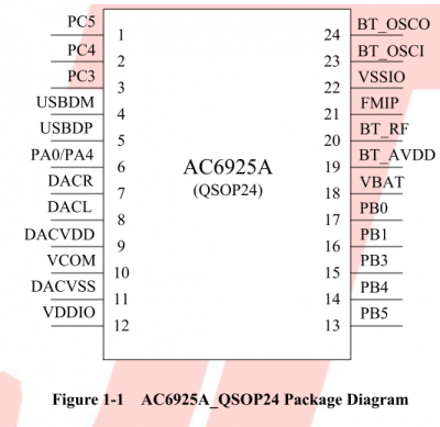

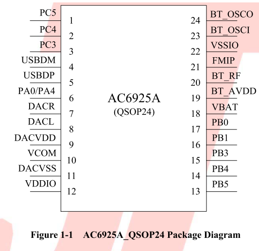

Ten IO bude asi AC6925A.
Tu je nieco k podobnemu cinskemu zazraku:
https://github.com/christian-kramer/Jie ... iarization
