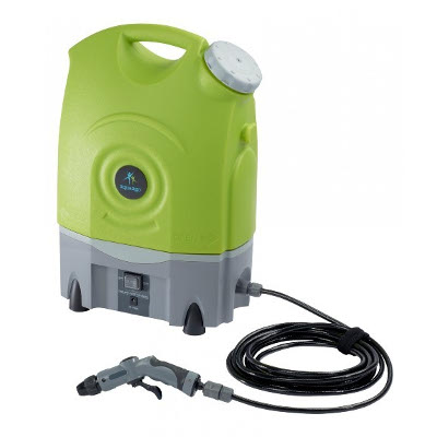

Dobry den, mam jiz 6 let prenosnou mycku, viz obrazek nize. Letos jsem na ni vymenil akumulator za novy a navic mi nestastne vypadla pri myti z ruky strikaci pistole, ktera praskla. Koupil jsem tedy novou, ale od jineho vyrobce s totoznym tvarem. U pistole se dalo nastavit vetsi rozprasovani vody nez u te puvodni. A tomuto zrejme pripisuji duvod proc mycka prestala po 5 minutach mytí kola fungovat. Dobil jaem akumulator doplna a zkousel i pri napajeni z autozapalovace. Mycka ale ani nestekne. Moje domnenka je takova, ze vetsi rozprasovani vody tvorilo vetsi tlak na ktere cerpadlo nebylo stavene. Je to mozne?

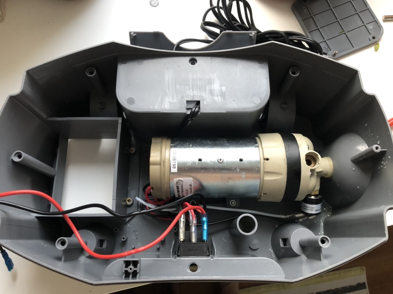

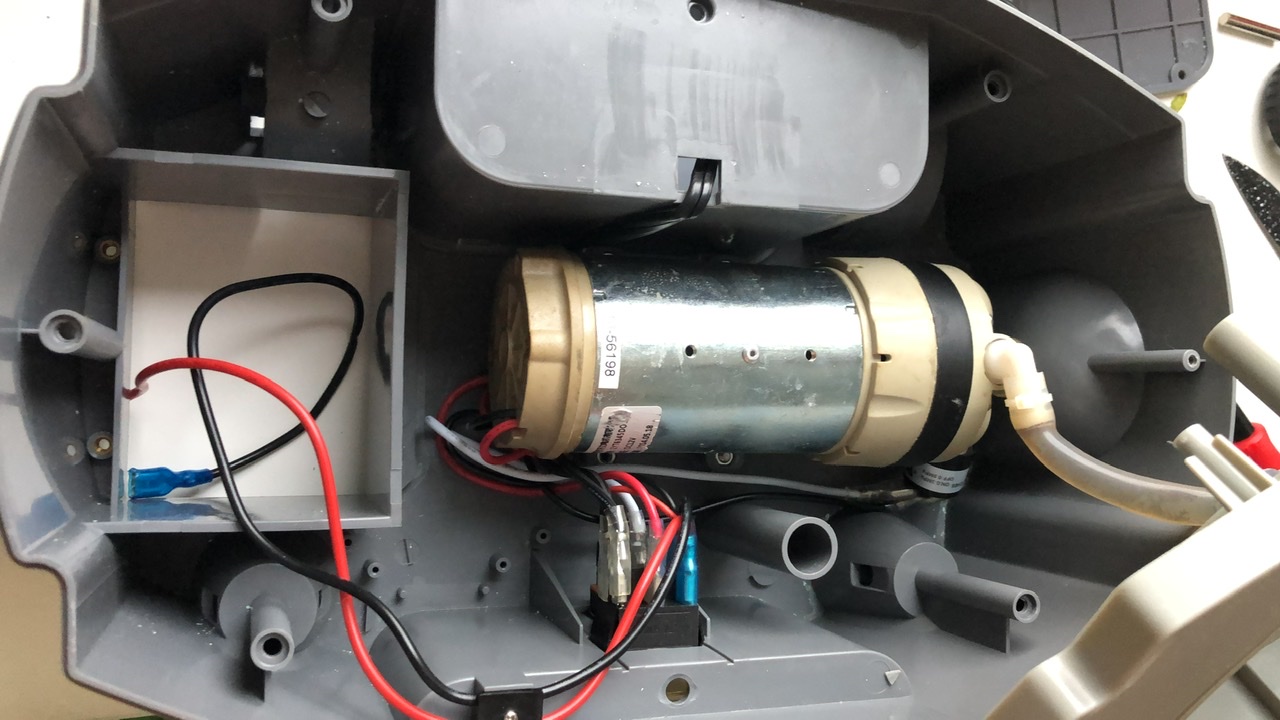

Nicmene jsem mycku rozebral jestli neco nenajdu, ale nejsem z toho moudrej. Je zde nekdo kdy by poradil co zkusit. Posilam v priloze fotky, jak to vypada vevnitr.

tak moc prvků v proudové cestě není, spínač, tlakový spínač, motor. Napsal bych ještě pojistka, ale tu tam nevidím.

Chcelo by to zmerat, ci sa napatie dostane az na cerpadlo.

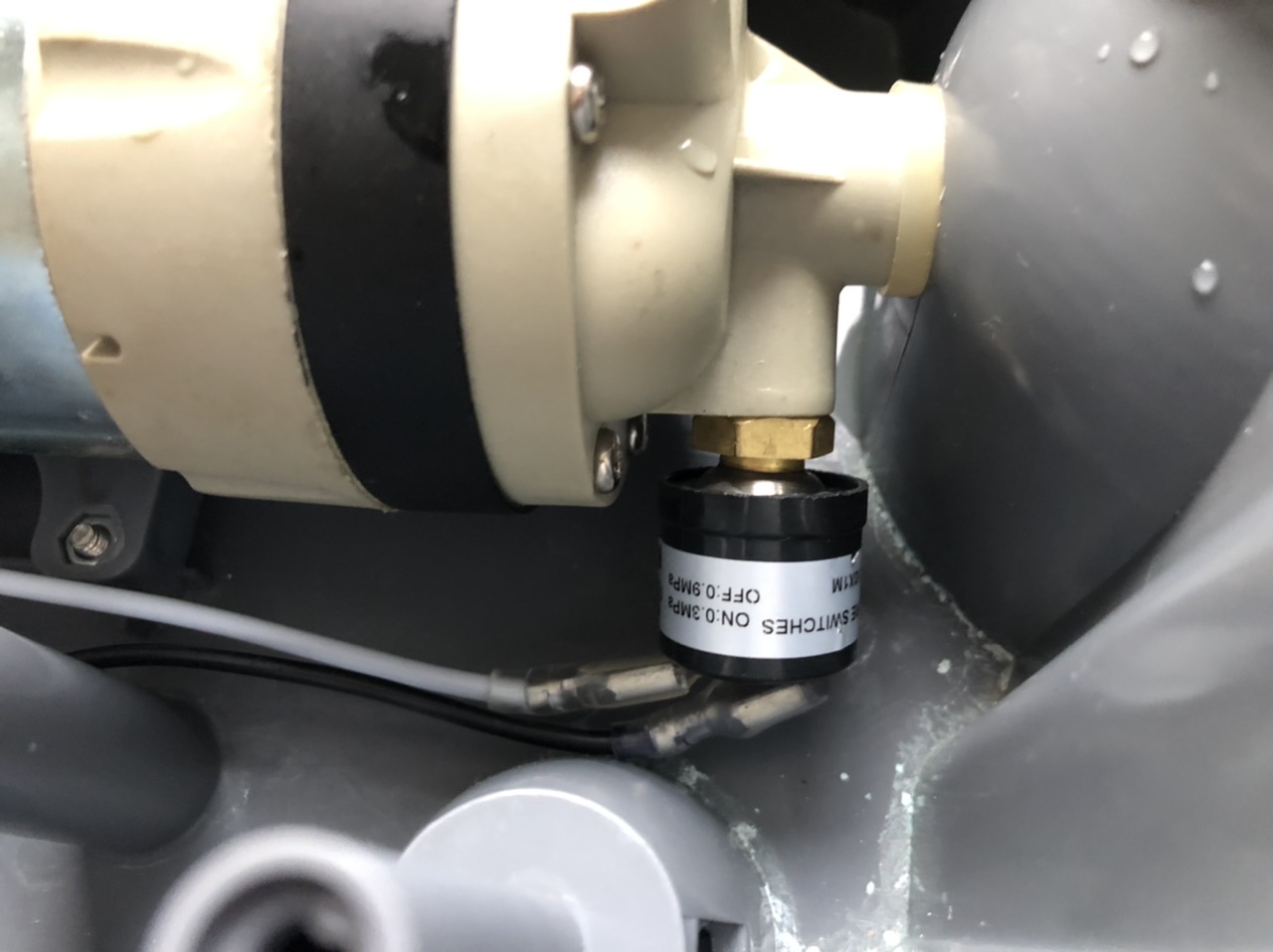

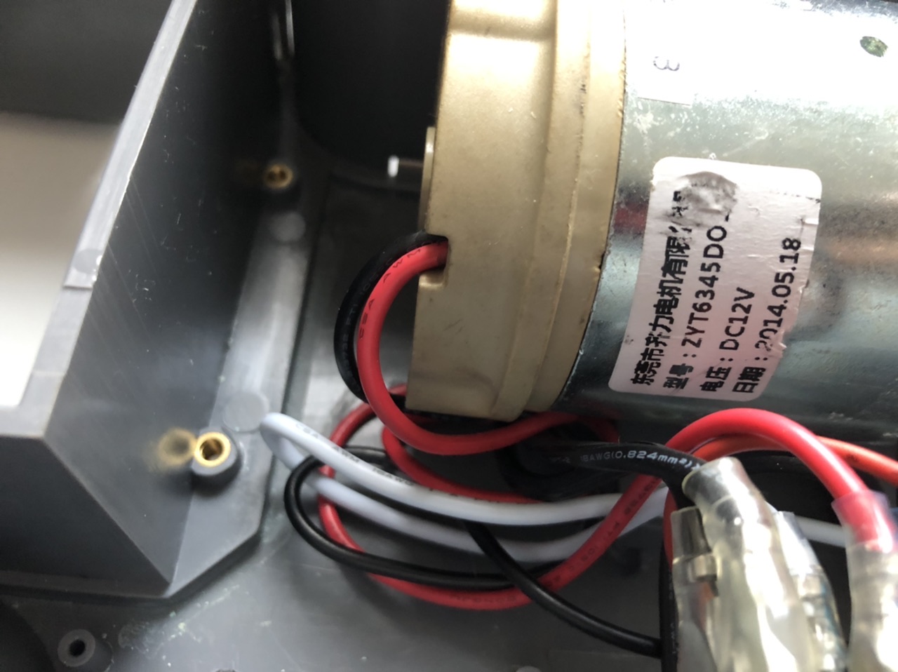

krátce zkratuj černej a bíle drát vedoucí na tlakový spínač, druhá fotka. Jestli se motor rozjede, tak je chyba v tom spínači. jestli ne tak v motoru.
