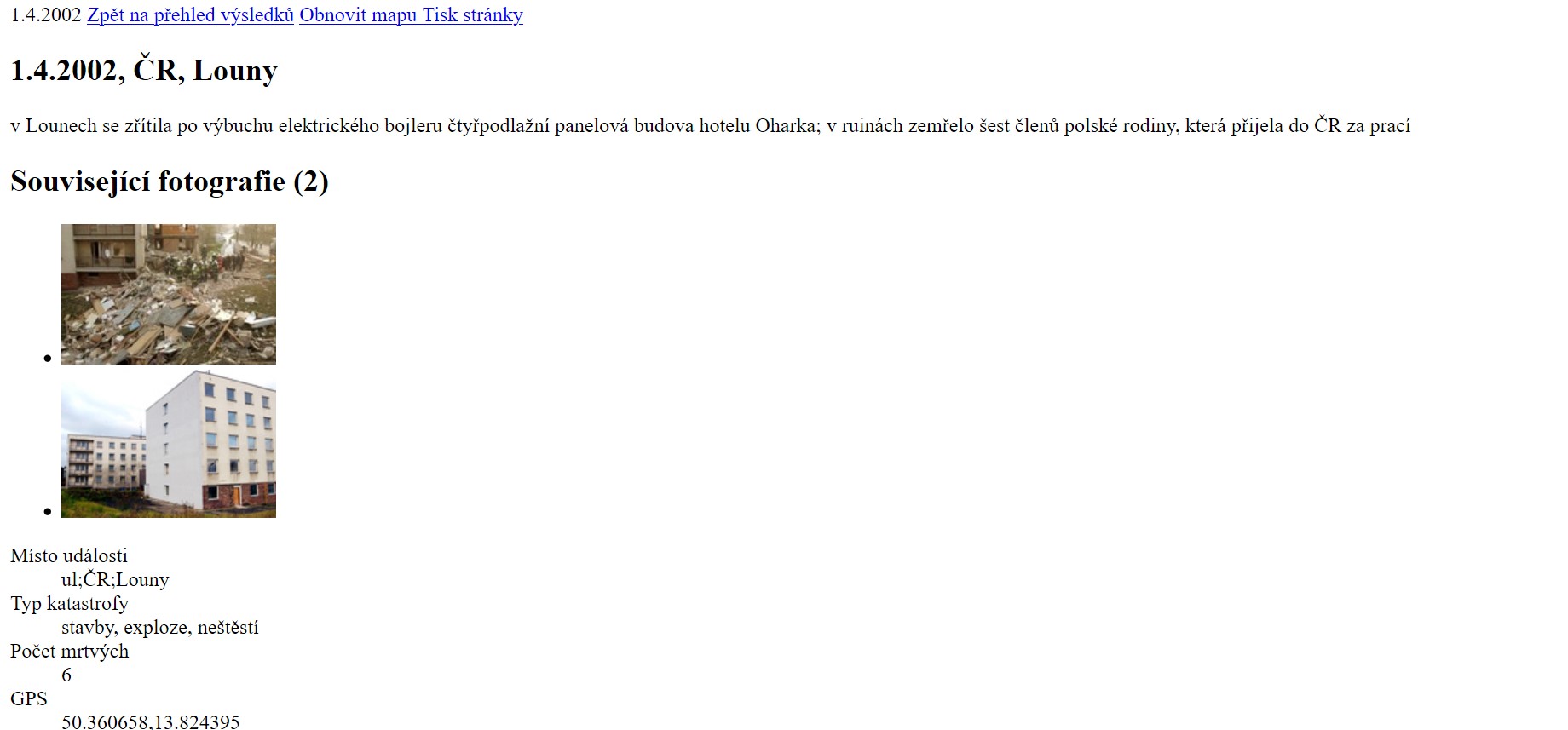

Pro dříve narozené připomenu příběh bomby v podobě boileru který při výbuchu pobořil půlku paneláku protože trefil jeden nosný sloup základu. Stalo se to asi před třiceti léty v Třinci - Lyžbicích. Opravuji. Našel jsem to na netu a jednalo se o Louny.

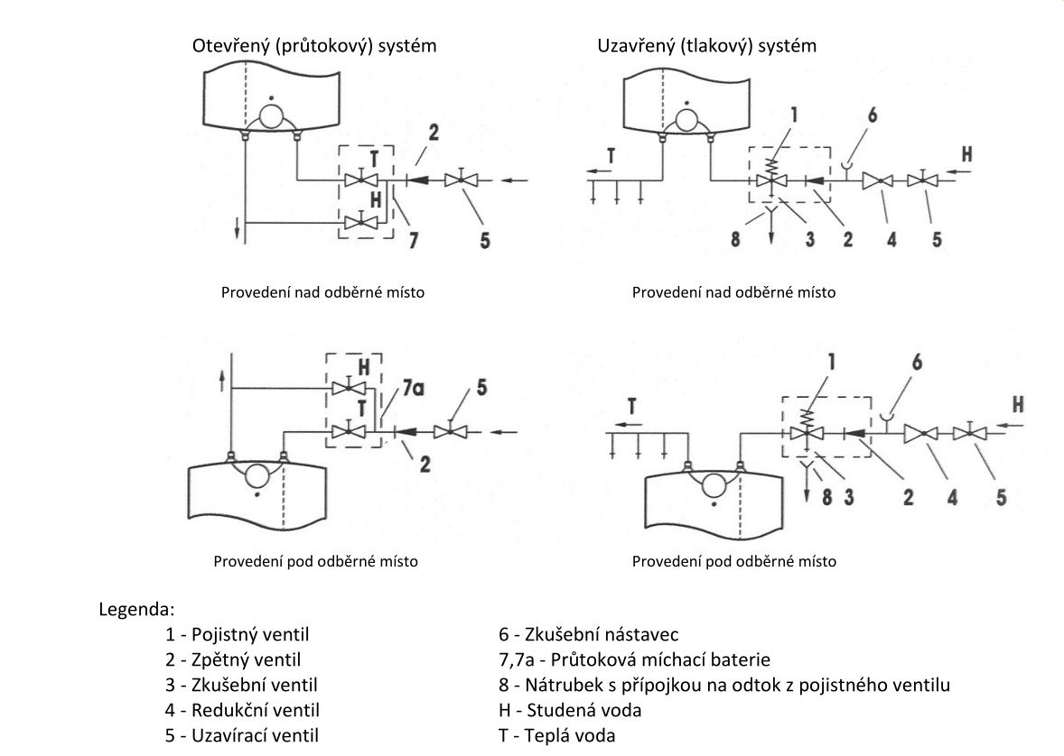

kutilmil: nechci být nezdvořilí ale: V návodu na výrobek se píše o dvou režimech a to Otevřený (průtokový) systém a Uzavřený (tlakový) systém. O beztlakovém režimu zmínka není.
Takže přehodit hadice a odpojit pojistný ventil a mělo by to fungovat? nebyl jsem u toho ale tvrdil mě že ani obráceně to nefungovalo. Pak leda ta vod. baterka , je nevhodný typ.

Obrázek vlevo nahoře je pro tebe správný. Se vším o čem tam píšou.

V obrázku nalavo hore je tlačová chyba. V zátvorke má byť slovo beztlakový. Poistný ventil môžeš ale nemusíš vymontovať. Stačí ak na batérií prehodíš hadice. Naschál píšem na batérií aby si náhodou niečo nepoplietol.
Ešte to upresním. Takej batérií aká sa používa pri tomto type ohrievača sa hovorí prietoková. Možno preto to takto nevhodne napísali. Možno malo byť v zátvorke: beztlakový s prietokovou batériou. V každom prípade sa ale nejedná o prietokový ohrev. Prietokový ohrev je taký, že bojler nemá zásobu vody ale ohrieva sa len tá voda ktorá práve preteká cez ohrievač. Ty to máš ináč. V bojleri je 5, 10 litrov vody podla typu a stále sa udržuje na nastavenej teplote. Prietokový ohrev by nemal zásobu a ohrev by sa spustil len na dobu kedy by si mal otvorený kohútik na teplú vodu.

robo: áno, prehodiť hadice buď na batérii alebo na ohrievači a bude to OK, poišťák sa tam teoreticky môže nechať, ale jeho inštalácia v tomto prípade nemá zmysel a ani účinok. Určite napíšte, ako sa to správa po prehodení, neexistuje, aby tam potom netiekla teplá voda. Minimálne, pri opätovnom napúšťaní ohrievača otvorením ventilu teplej vody bude z výtoku unikať vzduch (až kým sa ohrievač nenaplní) a už to je signál, že je to OK.
EDIT: ak máte pochybnosť o správnej funkcii batérie, tak počas "rozborky" pri odpojených hadiciach skúste a) otvoriť ventil studenej vody - voda bude vytekať iba z výtoku, ventil zavrite b) otvorte ventil teplej vody - voda bude vytekať iba z hadice vpravo (alebo ak odpojíte hadice na batérii, tak otvoru vpravo).
