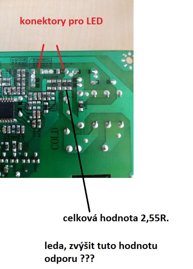

Dobrý den,
jedná se o zdroj R-HS145D-1MF22.
LEd driver je zde : UCC25710
http://www.ti.com/lit/ds/symlink/ucc257 ... 0505869810
Moc jsem v tomto směru neporozumněl datasheetu :(

Nakresli si schému ako to okolo led vyzerá, lebo mám pocit, že doporučené - názorný príklad zapojenia v datasheete sa dosť líši od tvojho zdroja.
Takže bez vyjasnenia skutočností tvojho konkretneho zapojenia sa asi dalej nepohneme.

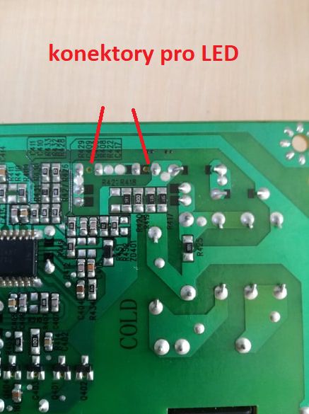

Vyřešeno. Opravdu stačilo zvýšit hodnotu této hodnoty odporu. Měřením potvrzeno sníženo proudu na pro mě velmi uspokojivých 50%
