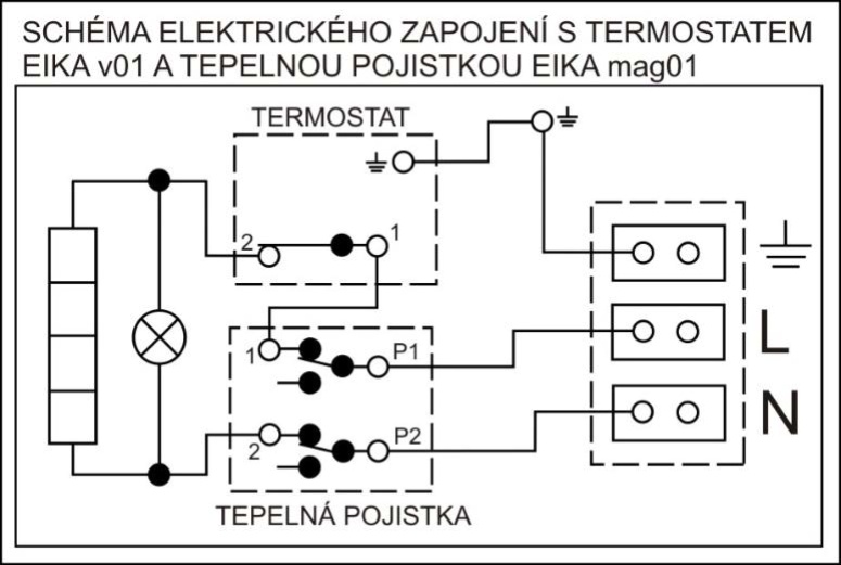

Zapojení je standardní - tepelná pojistka, termostat, těleso. Zkrat po delší odstávce může způsobit navlhlý termostat (nebo jiná část), zvlášť pokud má snížený izolační stav uhelnatěním povrchu izolantů. To nastává třeba při menším průniku vody z nádrže - v nahřátém stavu se voda odpaří, při nižší teplotě stéká na elektrické komponenty. Občasné prskání pravděpodobně signalizuje, že se upaluje některý spoj, nebo vadný kontakt. Zatím mohl upadnout pouze přívod doutnavky a těleso topí dál.
Souvislost poruchy se světelným obvodem je u správně provedené instalace nepravděpodobná. Stav může ověřit jedině elektrikář na místě.

Jak už psal Achab. Popsaný jev mohla způsobit zvýšená vlhkost v objímce kontrolní doutnavky popř. ve svorkách a vodičích k ní vedoucích. Souvislost výboje se zapnutím osvětlení je teoretická (napěťová špička), ale vyloučit se nedá.
Řešení - odkrytovat, zjistit elektrický stav kontrolky a jejího příslušenství, vyměnit kontrolku (doutnavku) a výbojem postižené součásti (svorky, objímku, vodiče...), opravit spoje...
