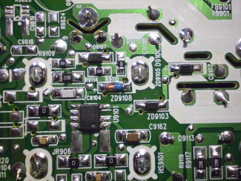

https://avelmak.sk/index.php?lm=345&pg=det&article=79309- Q9101 spínaci N-FET TO-220 bakelit povedzme niečo ako 600-800 Vds max, prúd Ids max trvalý pri 25°C 6-12A
- D9110 alebo D9107 1N4148 smd

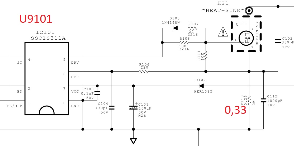

Odpory okolo gate tranzistora v zozname niesú, ale na obrázku sú 2 smd a predpokladám, že to budú podla schémy na 32LN5400 odpor 22R v serii s 1N4148 a tiež 100R paralelne a skontroluj ešte 10k od G na S tranzistora a odpor od S na pin 6 IO, takže podľa priloženej schémy môžeš overiť - porovnať.
Hodnoty pôvodných keďže sa jedná o rovnaký IO a možno aj o podobný alebo rovnaký Tranzistor (podĺa schémy MDF11N65B) budú podobné alebo rovnaké. Presný typ pôvodne použitého tranzistora je snáď čitateľný a tiež hodnota poistky.
Ak boli keramiky na 1kV použité žlté diskové, určite ich vymeň za lepšie utesnené modré keramiky a nemusia byť na 2kV, keďže tie žlté majú problém, že do vnútra sa dostáva vlhkosť prasklinami tej žltej hmoty a potom strielajú.
- R9109 podľa obrázku z avelu oranž,oranž,strieborná,zlatá 0,33R 3W na schéme 0,25R 3W, takže by som dal radšej 0,33R.

Ochranná ZD v čipe tranzistoru sa dáva len pre prípad, že bočníkový odpor R9109 vydrží prieraz tranzistora a táto ZD v čipe má ochrániť PWM IO.
Príčina prierazu tranzistora býva buď zvodová keramika, alebo prepätie v sieti.
Už len treba zistiť kde sa v obvode nachádza predmetná ZD a podĺa toho stanovím jej hodnotu.
A keďže ten tvoj zdroj nemám v ruke, tak to musíš urobiť ty a najlepšie dokresliť ju do schémy.
Takže dopln, čo si zistil do schémy, čo som priložil a bude všetko jasné...
