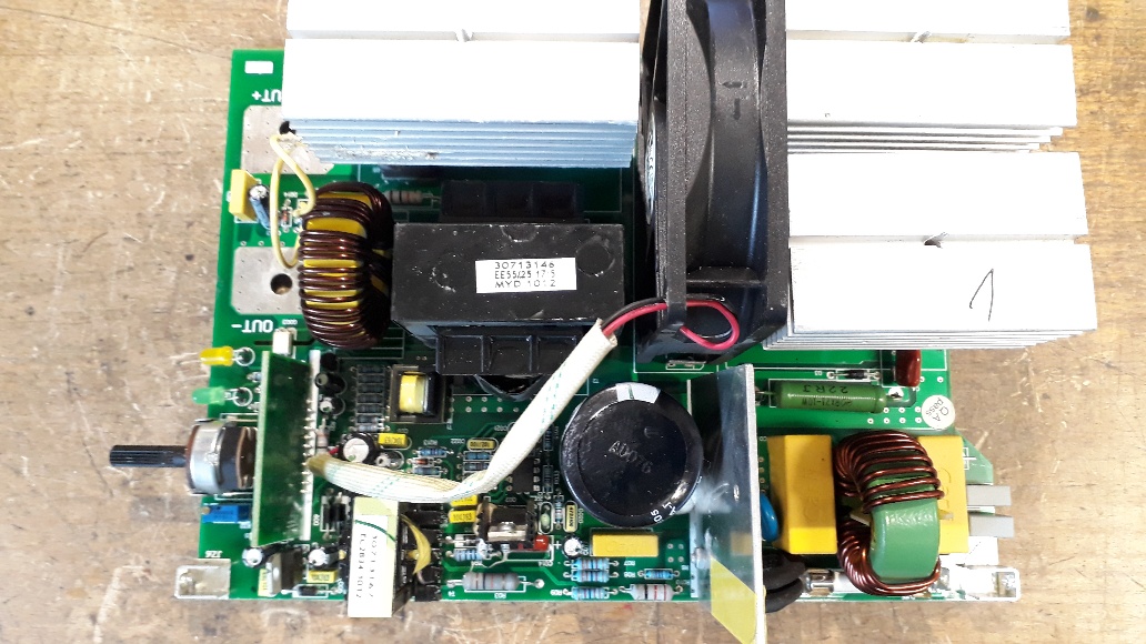

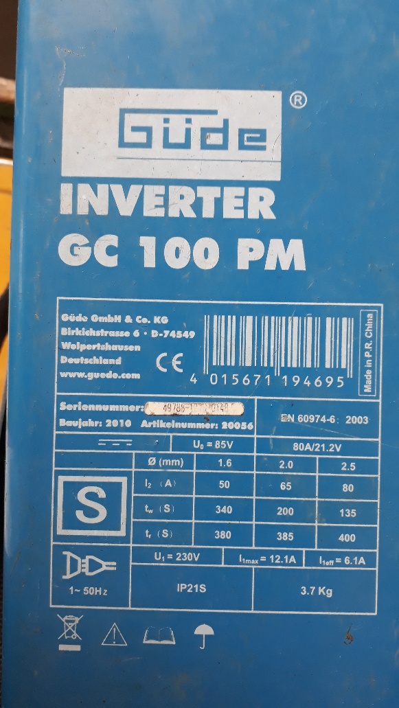

Zdravím,
svářečka po zapnutí indikuje poruchu žlutou LED (indikuje nízké napětí sítě nebo přehřátí), napětí na výstupu je 78V, výstupní proud je minimální a elektroda jen slabě jiskří.
Napájení řídící části dle stabilizátoru je 15V a 5V. OK
Výkonové prvky diody a IGBT proměřeny OK.

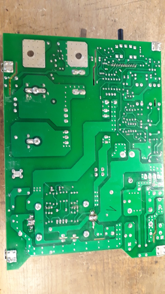

Nemůžu nikde najít schéma ať se mám čeho chytit, pomůže někdo se schématem?
Dík

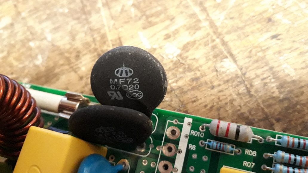

tento typ nemá soft startové relé, ani hlavní vypínač po zasunutí vidlice do zásuvky je zdroj pod napětím. To napájí můstek přes odrušení a dva termistory MF 72 0,7D20.

Musíš si ho namalovat . Pro jiný střep jsem si ho namaloval také . Pokud bude ale řízení přes µPC a je fuč , jedině servis . Ještě můžeš kontrolovat budiče . Transformátorový je jednoduchý , optický nakonec také a bylo by jednodušší budící optočlen vyměnit . To je jediné , co doma zmůžeš .
