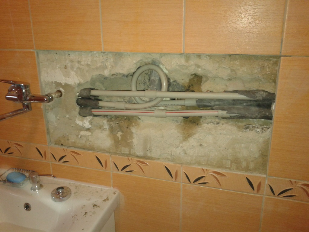

MiraSt píše:S tyčovou to nejde. Samec a samyca su jeden díl.
Kontrolní otázka: Víte jak spojit tyhle dvě trubky když jsou pevně zazděné? :)
https://www.instalcentrum.eu/produkt-37 ... 224020000/

Tak jsem fušer a použil jsem metodu naši, vaši. Druhou svářečku jsem neměl. Jinak jsme si už o tom povídali tady. Jinak mám teplý okruh a doporučuju to všem kdo má dlouhé vedení od zdroje teplé vody a bude dělat rekonstrukci nebo rovnou nové vedení.

Navříš mufnu , uskřípneš přebytek a ohříváš postupně mufnu a trubku . 3x přehodíš , skončíš na trubce , mufna je tlustá , podrží teplo a sestrčíš . Když tam nenarveš omítku či jiný bordel , bude OK .

Přesně tak jsem to udělal. I tu dilatační smyčku jsem si vyrobil.
