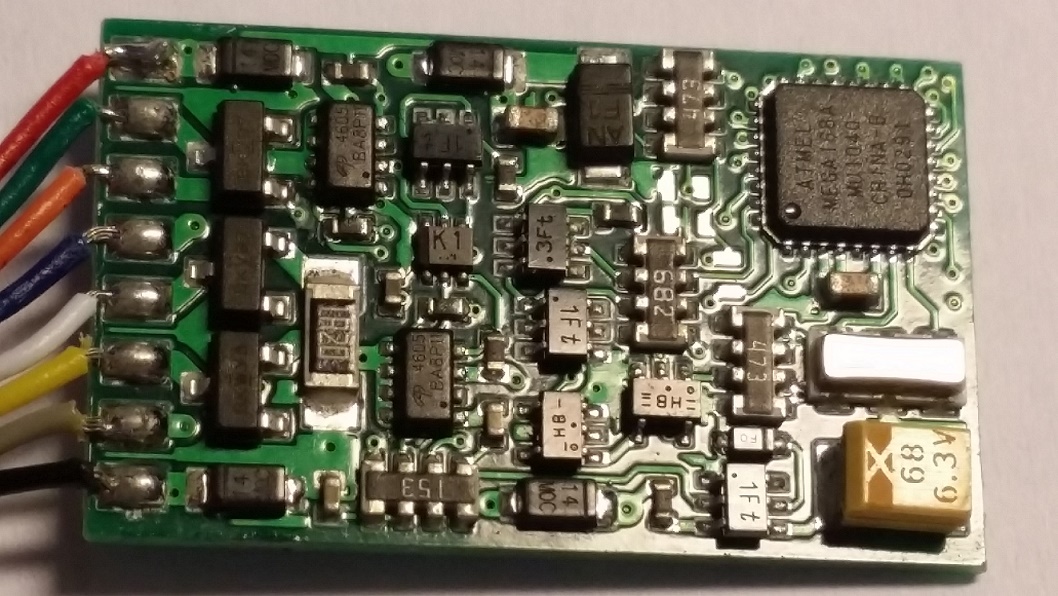

prosím Vás o radu ohľadne súčiastky s označením BA8P11.
Neviem ju totižto vôbec nikde dohľadať. Chcem ju objednať alebo nejakú jej náhradu. Nachádza sa v digitálnom dekodéry modelu lokomotívy.
Nenašiel som nikde ani zmienku.

naprosto nedostatečné zadání,
jaké to má pouzdro ?
jak je to na něm napsané ?
neopsal jsi to špatně ?
lepší než tisíc slov je jedna kloudná fotka . . .

Len si tak tipnem. Nebude to dvojitý P-fet v púzdre SOP-8 4803

Tak som spravil foto a vyzerá to že je to púzdro SOP-8 má to okolo 4mm.Skúšal som to hľadať aj podľa toho loga výrobcu ale tiež neúspešne.

Je to AON4605

Vyzerá, že je to ozaj AON4605.Nechápem, že ten môj google všetky moje pokusy úplne ignoroval :-).
Ďakujem za rýchle vyriešenie.
