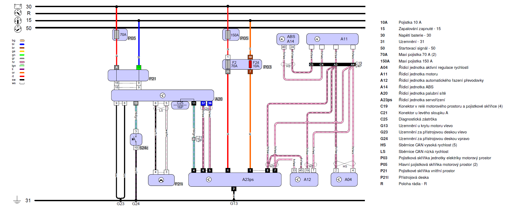

Na desce elektroniky elektrického posilovače řízení mi zásluhou studeného spoje odešel fet s označením BOQ337 (nebo B0Q337). Na netu jsem o něm nic nenašel, nemáte někdo potuchu, jaké proudy tam asi tečou a čím by to šlo nahradit?

Myslím,že k elektrickému posilovači přísluší dvě pojistky.Jedna 10A a druhá 70A.

Je to tak, dvě pojistky. Dle diagnostiky tečou proudy do el. servořízení 35-70A dle typu (jestli se jedná o elektrohydraulické servo nebo o elektrické servo s brushless motorem 3F). Proud na plnou zátěž.
Schéma v příloze.
Elektronický posilovač řízení Fiat Stilo
