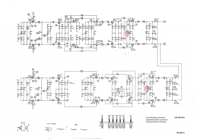

dnes jsem si pořídil osciloskop BM 564, který dle slov původního majitele nebyl v provozu tak aspoň 10 let (dědictví po dědovi). Podařilo se mi rozchodit základní funkce (zobrazit kalibrační obdélník na 40mV, 400mV, 4V na různých citlivostech ). Všechno jede jak má až na jeden problém a to v modulu dvoukanálového zesilovače BP 5641, že při kalibraci na jakýkoliv rozsah 40mV/400mV/4V nenastavím na obrazovce 4 dílky, ale jen 3 a to ani, když vytočím červený kalibrační potenciometr na maximum. Dělá to to samé i na kanálu B. V literatuře se píše, že se časem mění parametry součástek a tak by to mělo jít dostavit trimrem R438 (gain adjust). Když to udělám a trimr vytočím na max, tak maximum jsou ty 3 dílky a když uberu na min, tak 2.5. Je to spíš jen takové jemné doladění. Jen dodám, že jsem ten trimr R438 proměřil a pozice maximum znamená nejmenší odpor.
Shodou okolností mám ještě druhý BM 564 a když vezmu modul BP 5641 z něj, tak to funguje. Tím jsem ohraničil problém jen na ten modul BP 5641.
Poradil by mi prosím někdo, kde hledat problém? Zas takový expert nejsem, abych si poradil úplně sám. Musí to být nějaká součástka, která je společná pro oba kanály, jinak by to bylo hned poznat, že jeden kanál má větší zesílení a druhý míň. Tranzistorem to asi nebude...
Pro ilustraci dávám foto, že jsem na 3 dílcích místo 4 a schéma BP 5641, kde je ten výše zmíněný R438 červeně zakroužkován.

Není ten zeslík pro oba kanály společný? Hádám zvýšenou hodnotu nějakého odporu. Trochu blbě to shéma vidím, popisky nepřečtu.

Schema je nahrané v dostatečné kvalitě, je nutno ho rozkliknout pro zobrazení detailů (zobrazit obrázek v nové záložce). Upozorňuji, že to není komplet schema, jen místo, kde se seřizuje trimrem vertikální úroveň.
Je možné, že by stačilo nastavit nějaký trimr jinde nebo změřit nějaký odpor, ale proto se tu vlastně ptám, ať vím, které součástky zkusit. Pokud bude mít někdo zájem poradit, tak můžu zaslat komplet schema.

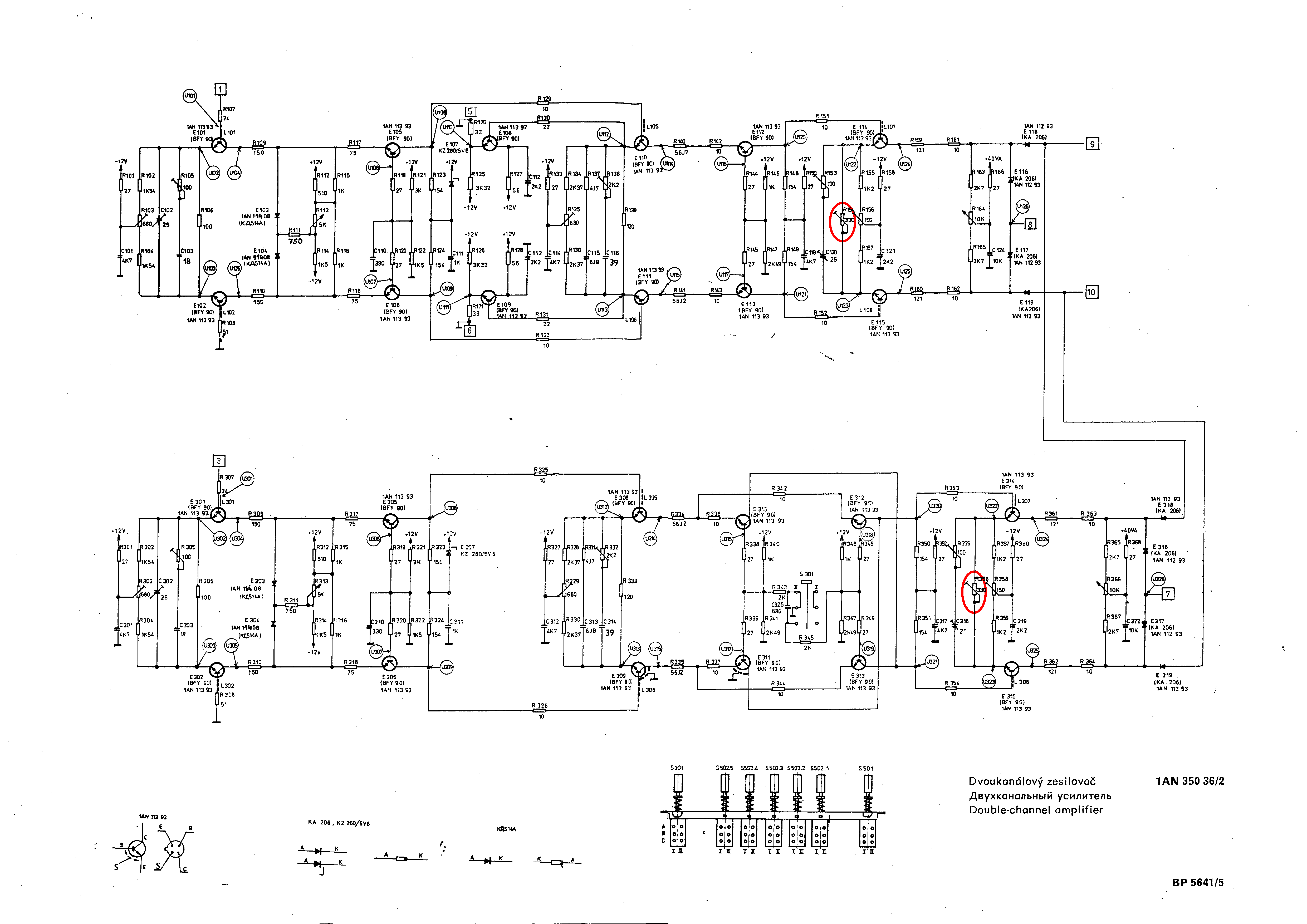

MAJPA: ten vstupný zosilňovač sa skladá z troch blokov, dva sú identické (kanál A a B) a tretí je spoločný pre oba kanály.
Keďže sa chyba objavila pri oboch kanáloch, zameral by som sa na ten spoločný blok, ktorý je až ZA diódovým prepínačom. Diódový prepínač by mal byť v poriadku.
Ako Ti už radili ľudia dobre, najprv si zmeraj napájacie napätia, môže sa totiž stať, že chybný modul zaťaží zdroj, ktorý je k nemu pripojený.
Potom, podľa schémy prosím pomeraj napätia označené bublinami-meracími bodmi na schéme a napíš ich sem. Zrejme si budeš musieť urobiť prípravok s dvomi konektormi, aby si zosilňovač mohol vytiahnuť z krabice.
Ak je niektorá súčiastka chybná, malo by sa to prejaviť v posuve pracovného bodu tranzistorov.
Potrebujeme vedieť, aké napätia meriaš na vetve napájajúcej koncový stupeň pripojený na vychyľovacie doštičky Y.
Ako námet na zjednodušenie hľadania, písal si, že máš požičaný podobný blok vertikálneho zosilňovača, pomeraj si na ňom taktiež napätia v meracích bodoch označených v schéme a porovnaj ich s tými chybnými.
