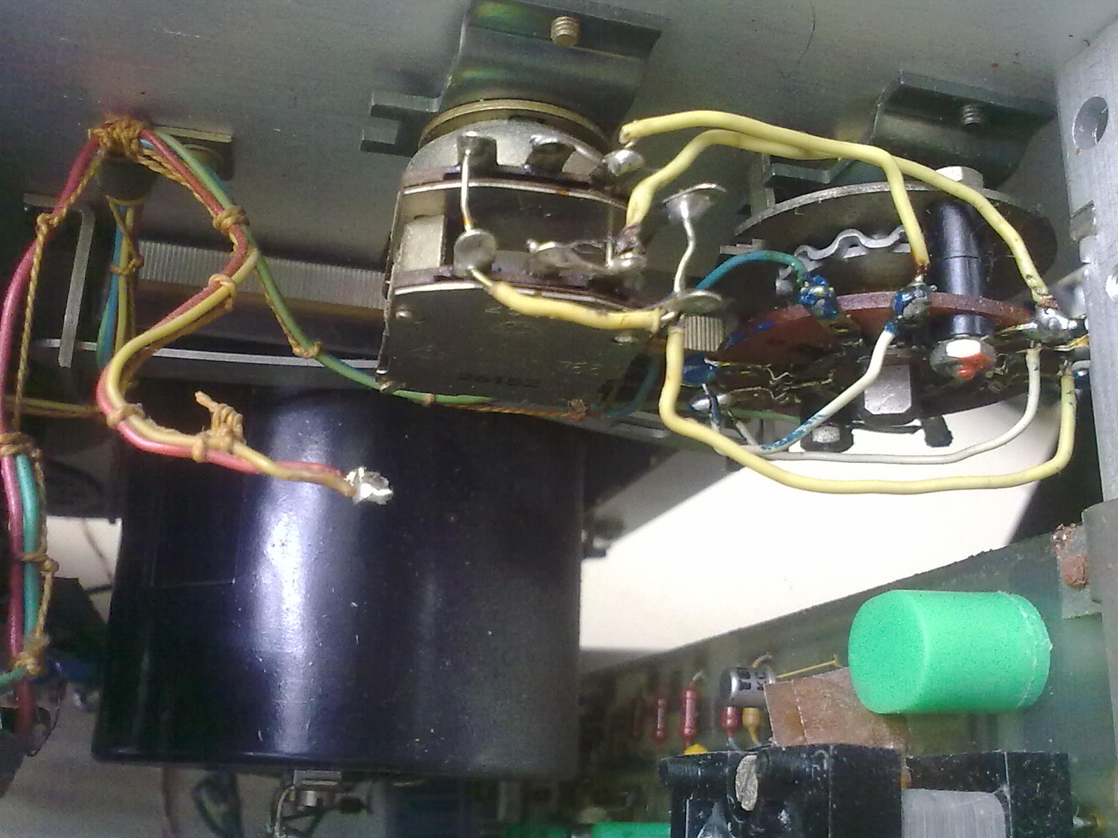

Ovšem je tam ještě jedna záludnost, viz první foto. Ze svazku trčí červený a žlutý drát, na konci spájené, ale nikam nevedou. Zřejmě je to zemní spoj a měl být připojen na přepínač a poťák jakosti. Ty jsou propojené žlutým vodičem, který je připojen i na kryt potenciometru, tudíž zem tam je, ovšem přes kryt přístroje. Je to nějaká oficiálně známá úprava, vylepšení? Když vodič připájím, udělám vlastně dvojí zem...
Nebo je ten poťák měněný? Na netu jsem našel foto vnitřku, a byl tam poťák jiný. Hodnoty ovšem sedí.
