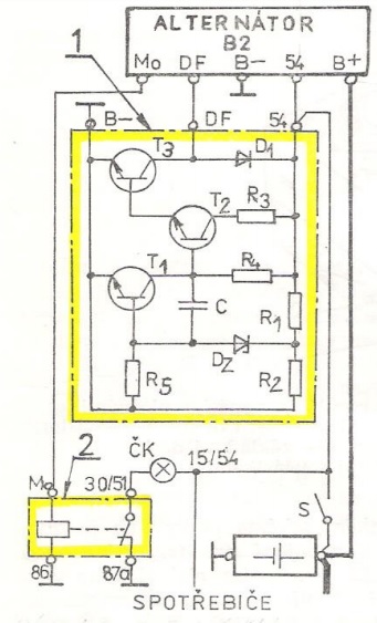

Nemáte někdo schema tohoto regulátoru?
Jde o tranzistorový regulátor 2xKC639 a 1xKD607.

Jde mi o součástku,snad diodu mezy B- a 54. Na schematech co jsem našel není.

Bývala tam KY133 nebo 132/80.

Mezi svorkami 54 a B- byla ochranná dioda proti přepětí KZL81/40

Nevím proč píšete nesmysly když nevíte vo co go. V sobotu jsem tento regulátor opravoval, končí číslem 420 osazený 2x KC639. Dioda má červený a žlutý pruh = KZL81/40. Byla tam především proto, aby neshořely hlavní usměrňovací diody přepětím pokud někdo odpojil baterky na běžícím motoru anebo při vadném akumulátoru. První typy to neměly a 14V verze regulátoru měla KZL81/20. Před 30-lety jsem opravoval desítky kusů. Ale pokud byla dioda šluslá, bylo toho šluslého víc, takže asi valný význam nemá. Asi by měla mít nižší závěrné napětí - 40V je moc. Za provozu tam má být 28-28,5V. Ale na funkci nemá vliv. Staré typy ji neměly. Obyčejná dioda je nesmysl, Při přepólóvání to odnese i alternátor.
#11 Příspěvek od sinclair »
Ta dioda KZL81/40 není dioda, ale jednosměrný transil. Nechrání přímo výkonové diody hlavního usměrňovače, ale při poruše v regulátoru /uklepaný destičkový odpor/ omezuje napětí z pomocného usměrňovače pro buzení a tím i maximální budicí proud.
Pokud se ten transil provalí natvrdo, alternátor nic nedává a ano, bývá toho prošvihlého víc. Nejčastěji výkoňák /KU606 či KU607/, se kterým to odnese i jeho budicí tranzistor. Ve starších verzích byly 2xKFY34, v novějších 2xKC639 nebo 2xKCY39.

Takže tam mám dát jakýkoli jednocestný transil na 40V ?

Pokud není chyba dej tam co chceš , pokud chyba vznikne , tak tato origo diodka se odpaří , což zde máš popsáno . Je to v podstatě kurvítko .
