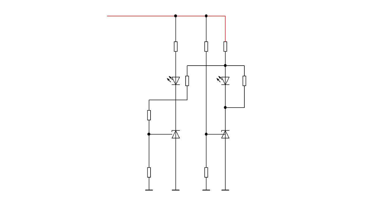

#8 Příspěvek od bu2520 »
teď zrovna , předělávám led indikaci pro elektro koloběžku, která je vtipně vymyšlená ze dvou kusů TL431 , ale šla by modifikovat i pro více diod.
