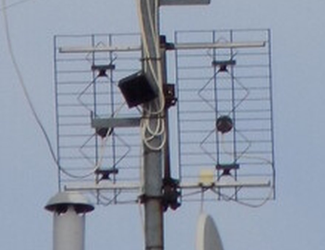

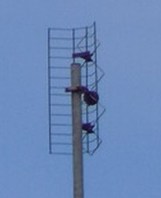

někde na netu jsem našel zajímavý typ antény, je to vlastně soustava smyček před reflektorovou stěnou . . .
ale nějak nemohu najít výrobce,
jaký má ta anténa název, pod kterým by to bylo prodáváno
setkal jste se někdo s touto anténou ?
přijde mi, že to není "homo domo" . . .

Na vojně to bylo součástí magirusáckýho výsuvnýho stožáru mobilek na ZILech 131 - jedna měla V polarizaci, druhá H a byly "zádama k sobě".
A mám pocit, že se jí ří ká "diamond loop".

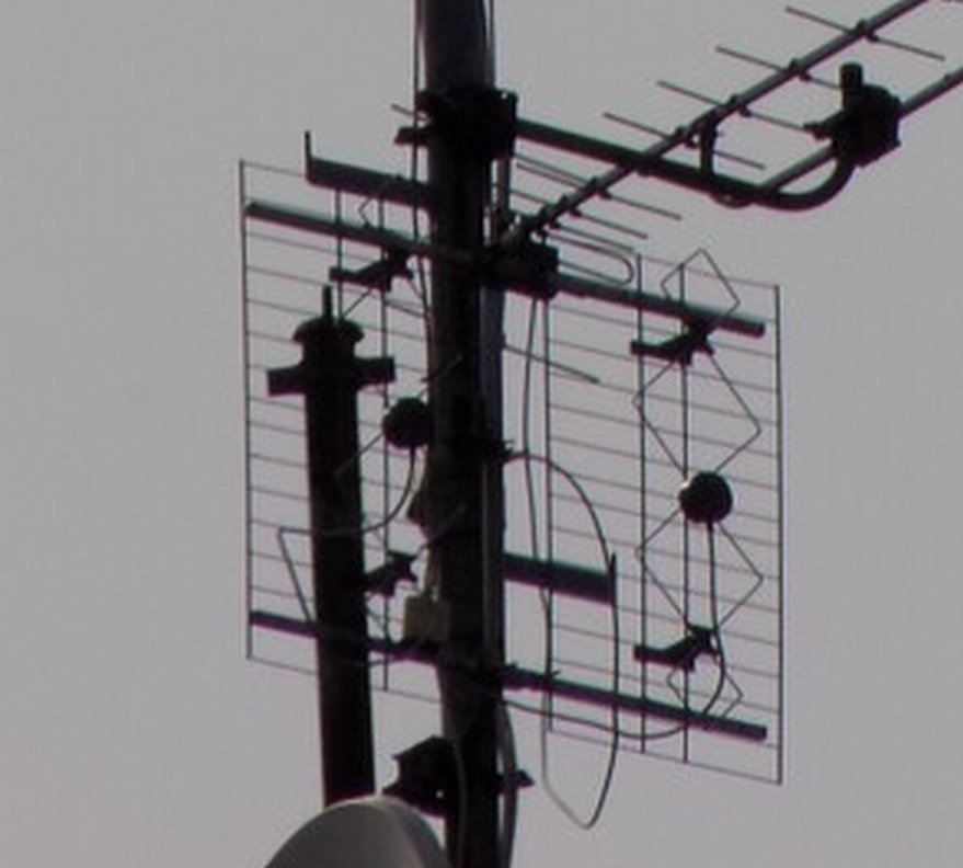

#3 Příspěvek od davemh »
Tady to je vidět lépe, třeba to někdo pozná podle loga. Ve výrobcích se neorientuji, mně se to dohledat nepodařilo.

#4 Příspěvek od Achab »
FR - Fracarro, anténa PU4F.

super, děkuji za odpovědi !
zajímavé je, že tuhle anténu používají i pro vysílání místních DVB-T2 vykrývačů.
Práve na fotkách z gsmweb.cz jsem si jí všiml, ale marně jsem hledal co to vlasně je . . .
zdá se, že je dobře mechanicky provedená, po čase zřejmě neupadávají prvky, tak se používá i jako "profi".
a jednoduše se spojují do sestav a i výrobce s tím spojením počítá.
https://www.tvsatshop.cz/p/748/fracarro ... estava-sit
to se mi velmi líbí.
Jen je škoda že už se to asi nevyrábí . . .
její prodejní cena 485,- byla nejspíš pro výrobce nezajímavá . . .
https://www.tvsatshop.cz/p/715/fracarro ... estava-sit
nemáte tuto anténu někdo doma ?
byla by fotka vnitřku krabičky aby bylo vidět připojení kabelu a přizpůsobení ?
škoda, že nemá lepší promo, mohla to být dobrá náhrada za plzeňské TVa a TVb síta . . .

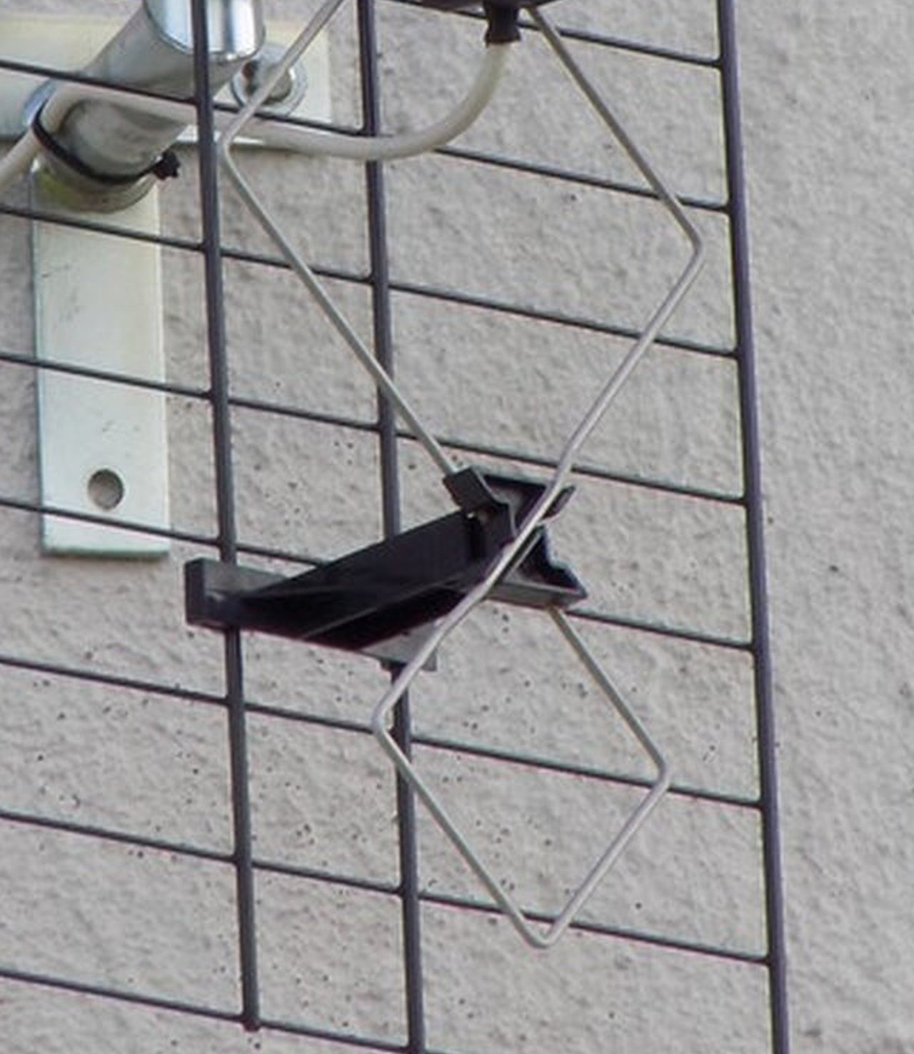

zajímavý je i provedení držáku s křížením drátů

Výhoda této antény je, že nepotřebuje nijak husté síto, vystačí i s reflektorem na síto polské, dokonce jsme je jeden čas dělali jako dual loop na OK3 s košíkem pod kočárek v roli reflektoru. Však se to na Jičínsku rozneslo a košíky pod kočárek podražily během dvou měsíců až o 145%. Poprvé jsme začali chápat volnou ruku trhu v praxi: ne, že by ty dražší košíky byly nějak kvalitnější. Byly stejné. Ale nikdy předtím o ně nebyl takový zájem.
Obchodníci byli pružnější, než dodavatelé.
Když se smyčka vytvarovala z 25 mm² hliníku až ke svorkám, byla dostatečně pevná. Pro jistotu jsme dělali opěry nahoře a dole z makrolonu. Pájkou vytavenými zářezy se nacvakly mezi reflektor a zářič a bylo to.
Smyčky v sérii, impedance na konci asi 240 Ω, symetrizační člen a jedem.

ještě je zajímavá tahle mechanická modifikace . . .
nejspíš to bude pro rozšíření vyzařovacího úhlu antény . . .

Ono je to vlastne podobné jak toto.
http://blog.malcom.pl/2014/nowy-biquad-dla-dvb-t.html
EDIT: Ma zaujalo to na spodku. Jak je to poriešené o to zábradlie. :D Reflektor poriešený. :D
