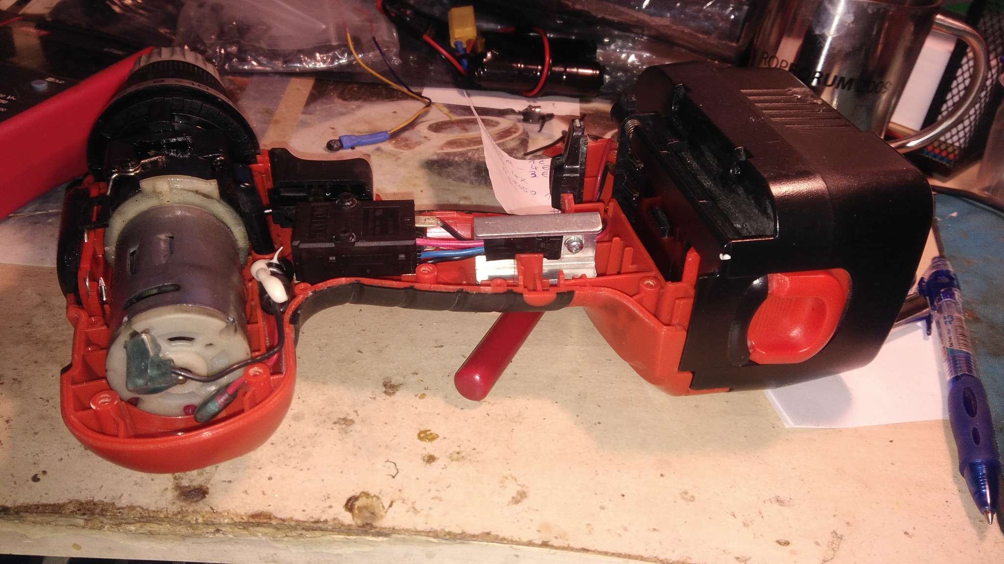

Měnil jsem kamarádovi do akuvrtačky black&decker epc146
baterie. NI-MH za Lion. Vrtačku koupil někde na burze s uplně mrtvýma akumulátorama.
A jde o to, že motor docela jiskří. Původní baterie byla psaná 14,4V
Já dal 4x Lion Baterie má nějakých 16V
Mohlo by to dělat ono?
Nejvíce zajiskří když se vypne vypínač? Děkuji za radu
Obrázek
#2 Příspěvek od ok1hga »
zkus tam přidat ke komutátoru malý paralelní kondík na dostatečné napětí . . .
na fotce žádný nevidím, jsou tam jen ferity . . .

Ano opravdu tam nic není. Myslel jsem si, že to je brzda. Ale příjde mi to fakt dost nešetrné k motoru. Kondík mám 50v 470 uf (není to moc) kdyžtak mám menší
#5 Příspěvek od ok1hga »
odhadem cca 10nF / 100V (10 000 pF)
