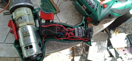

Kvůli nabastlení jiného bych čekal celé foto . Číslo jsi určitě opsal dobře .

#17 Příspěvek od Joe7 »
foto

#18 Příspěvek od Heno »
Zatial si neuviedol ako sa správa závada, či je to naozaj v spúšti, motor si už testoval?

#19 Příspěvek od Joe7 »
po stisku vypínače a jeho držení se po chvíli motor zastaví, osvětlovací ledka zhasne. Při pomalém uvolňování spínače se led rozsvítí napůl ale motor už se nerozběhne. Když ihned znovu stisknu, vrtačka nereaguje. Počkám pár vteřin a po stisku se opět na chvíli rozběhne a tak stále dokola...

#20 Příspěvek od BOBOBO »
No a měříš přitom napětí na aku ?

#21 Příspěvek od Joe7 »
BOBOBO píše:No a měříš přitom napětí na aku ?
Použil jsem jiný aku a je to stejné

#23 Příspěvek od Rostav »
Vyzkoušej motor na regulovaném zdroji s možností měřit odběr. To by mohlo odhalit
to případné přehřívání regulace.

#24 Příspěvek od Heno »
Zistenie odberu aspoň motora naprázdno (vysunúť ho z prevodovky) je dobrý nápad, lebo to môže robiť aj nadprúdová ochrana v spúšti/v batérii.
Hlavne pozreť, či ešte máš vôbec uhlíky (poriadne zasvietiť do vnútra a lupou uvidíš v akom sú stave), teda či komutátor nebehá už len po držiakoch a tým to pravidelne skratuje.

#29 Příspěvek od Joe7 »
Provedl jsem nějaká měření - napájel jsem vrtačku externím zdrojem, odběr na prázdno 2,3 A. Od 10-18 V běh bez problému, komutátor nejiskří, je lesklý.
Závadu způsobuje baterie, která odpojuje napětí, při jakém napětí vypne se dá těžko změřit, protože je to skokové. Zdálo se ni, že je jeden článek trochu teplejší než ostatní-že my to vypnul termistor? Teplotu článku odhaduji tak na 40°C. Jednotlivé baterie mají stejné napětí cca 3,6V. Zatěžoval jsem jednotlivé baterie auto žárovkou, každá baterie dávala dle žárovky cca 2,3 A.

#30 Příspěvek od Rostav »
Pokud se hřeje jeden článek víc než ostatní, tak to znamená, že nemají články již shodnou kapacitu. Pokud jsi zkoušel vrtačku na externím zdroji, včetně zapojeného ovládače (vypínače), vše bylo dobré a vrtačka běžela, tak z toho plyne,že ta baterie je na odchodu do věčných lovišť.
