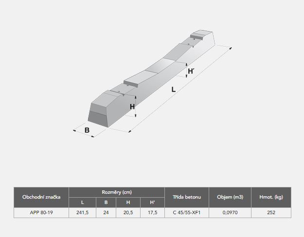

kutilmil píše:Ty si už ekkare videl "hluboko zasazený pražec? Ja teda ešte nie. Jedine že by tých 20 cm bolo pre teba hlboko.
Hluboko zasazenej pražec je celou svojí vejškou = celá boční plocha je opřená o štěrk. A už jsem viděl spoustu míst na tratích, kde se vinou postupnýho zasírání kolejovýho lože a zatížení trati právě koleje i s pražcema postupně vynořovaly ze štěrku a tím jasně klesalo ukotvení kolejovýho pásu ve svršku. Na vytíženějších tratích obvykle 1x za rok až dva, na vedlejších třeba 1x za 5 let a tady kolem Třebový klidně i 2x ročně následuje průjezd čisticího vlaku, kterej kolejový lože při svým průjezdu vybagruje, štěrk přesejtuje, "výzisk" neboli bordel vysype do podlouhlýho "hrůbku" podél kolejí (nebo po pasovce odveze na vagóny na konci soupravy) a čistej štěrk doplněnej novým nasype zpátky pod kolejovej pás - načež projede šramovačka s podbíječkou v jednom a koleje finálně podbije zpátky.

#23 Příspěvek od kutilmil »
Čiže to hluboko zasané čelo celou svojí výškou je teda 20cm ano? Vychádzam z toho že pražec mera na výšku 20cm.
A aby som nekecal len ako ty tak prikladám aj foto.
