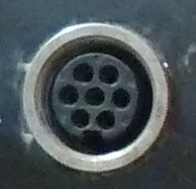

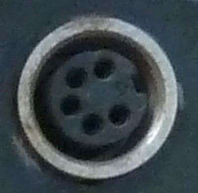

5 pin sa zdá byť klasický DIN so zaisťovacou skrutkou, ale 7 pin som nikde nenasiel. Je to na priemyselnom zariadení. Potrebujem protikus na kábel. Pod akým označením ho mám hľadať?

Promiň, nevím, jestli je to jako PS2, nebo stará klávesnice (všechno je to norma DIN) Takže třeba TME

taky se podívej na LUMBERG SV50/6 na TME . . .
tam by mohli něco mít
a ta sedmička by mohla být LUMBERG SV70 . . .

Není to GX20 7 pin ?

Vďaka. Zdá sa, že je to ten SV70.
GX20 je tuším konštrukčne vačší.
