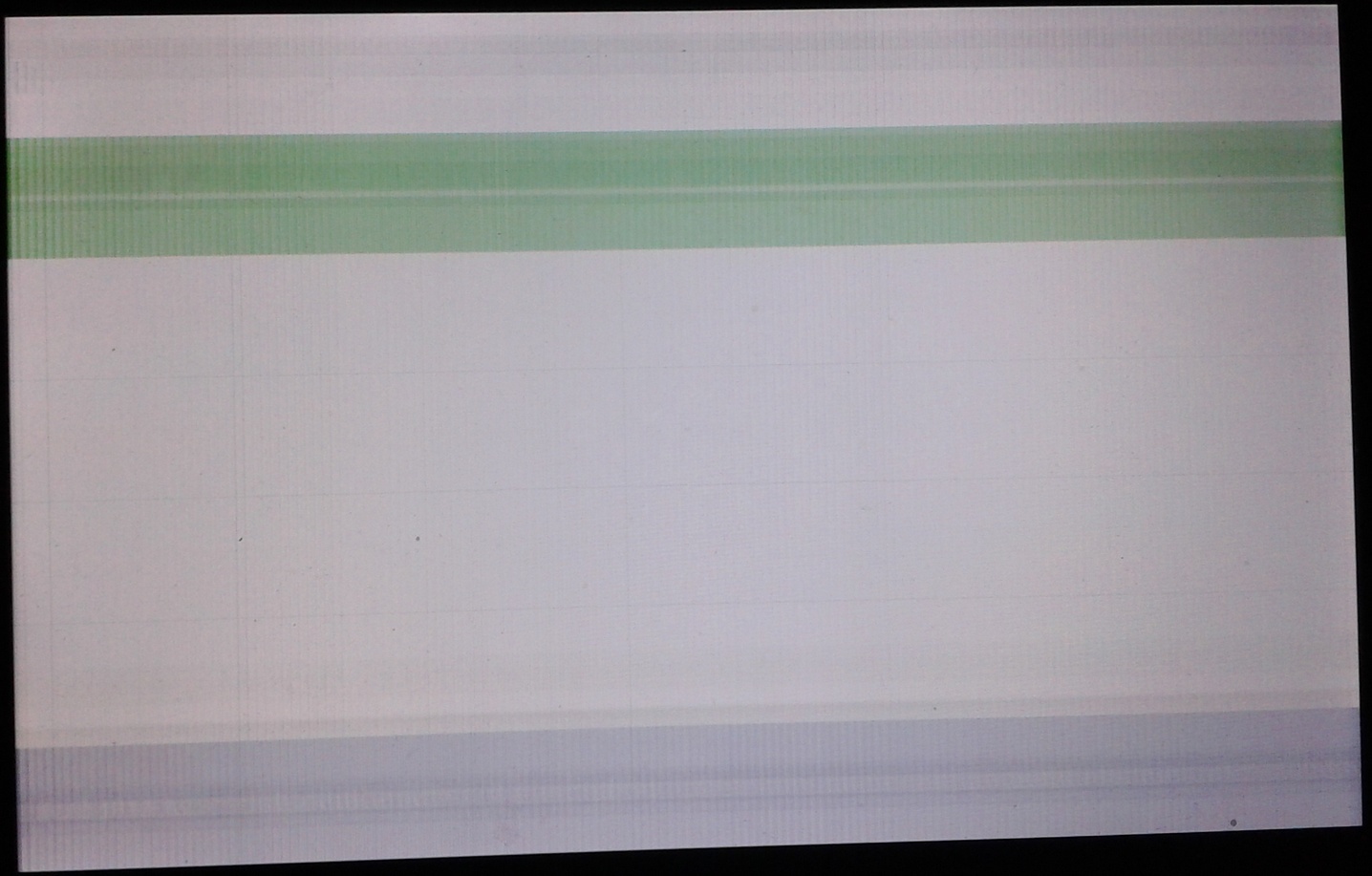

Zdravím, potřeboval bych poradit s tabletem (eet pokladna). Stává se že display v horizontálním směru asi zobrazuje nesynchronizovaně. Vypadá to jakoby sloupce, nebo jednotlivé pixely zobrazil náhodně v horizontálním směru a ne podle jejich pořadí. Prvky na displeji se tudíž rozloží náhodně po celé šířce displeje, přitom "jezdí" po displeji tmavší a světlejší sloupce. Dotyk a ovládání fungují normálně.
Závada se projevuje vždy po zapnutí tabletu / displeje, popřípadě náhodně. Dřív stačilo displej několikrát vypnout a zapnout a po několika pokusech naskočil a fungoval klidně půl roku. Teď funguje cca 14 dní. Tablet se zhasnutým displejem je potřeba nahřát cca na 45 - 50 °C a při rozsvícení naskočí. Vypadá to že naskočí líp když není v nabíječce.
Zajímalo by mě jestli může být chyba v displeji, nebo na desce. Zkusil jsem to rozebrat a rozpojit konektory, to ovšem nepomohlo. Předem děkuji za odpovědi.

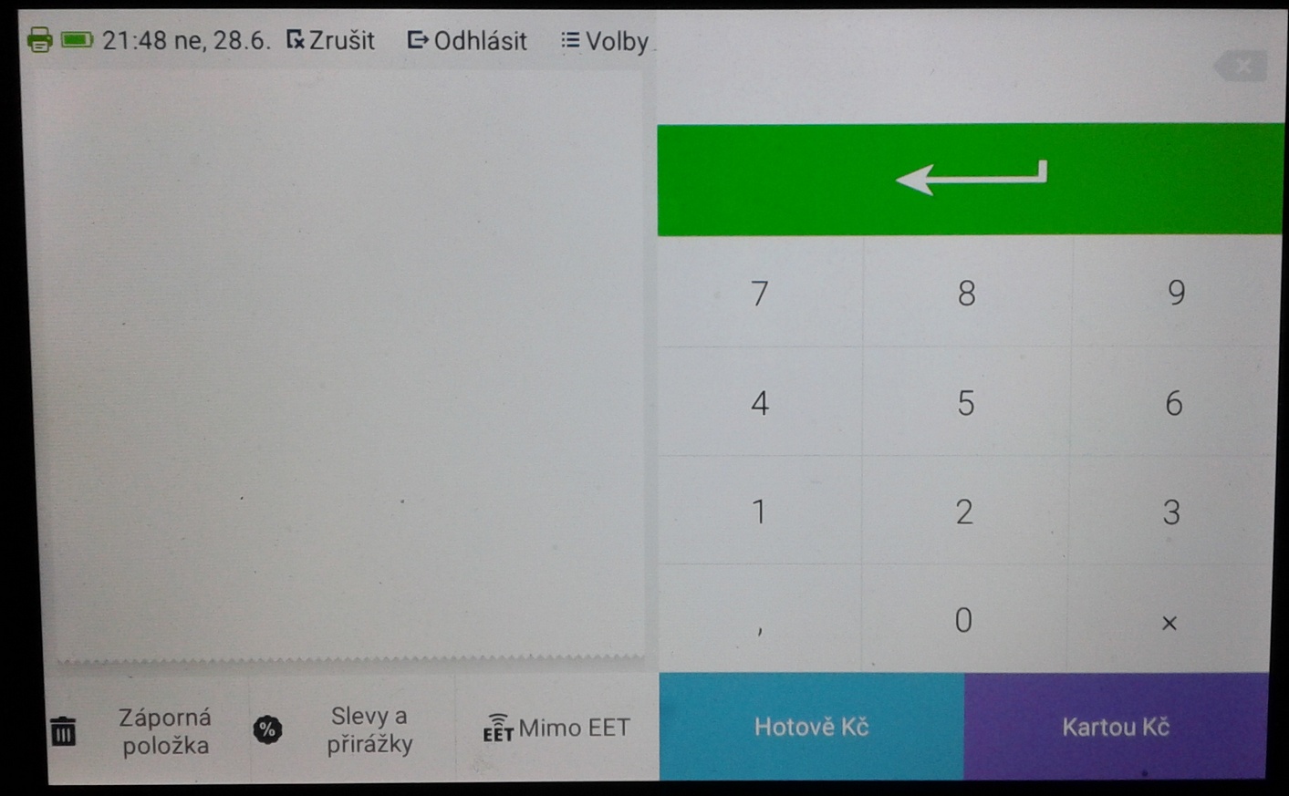

Stejný obsah, vadné zobrazení
Normální zobrazení
Normální zobrazení
